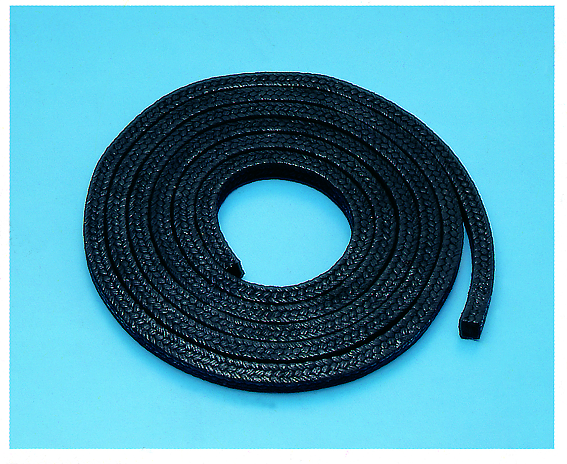

化学プラントや各種製造工場では、冷却水、薬液混入水、熱水、油など多様な流体がポンプや攪拌機を通って循環しており、グランド部の漏れと摩耗は常に付きまとう課題です。高性能グレードをすべての設備に採用するとコスト負担が大きくなる一方、汎用パッキンでは寿命やシール安定性に不安が残るケースもあります。炭素繊維パッキン 9039(TOMBO No.9039)は、カーボン系繊維を編組し、PTFEディスパージョンと特殊潤滑剤を含浸させた回転機器用パッキンで、200℃クラス・2 MPaクラス・pH2〜12・摺速16 m/s 程度まで対応可能な、化学プラントの「汎用グランドパッキン」として使いやすいグレードです。

特徴・構造・性能
9039は、炭素繊維をベースとした編組構造により、適度な強度と柔軟性を両立しています。繊維全体にPTFEと潤滑剤を含浸させることで、摩擦係数を低減しつつ、シール性を安定させる設計です。水・熱水・冷却水・ブライン・薬液を含む水系流体・油・アルコール・有機溶剤・弱酸・弱アルカリ・塩類水溶液など、化学プラントで一般的に扱う流体を幅広くカバーできる性能レンジを持っています。経済品クラスでありながら、高速回転条件にも対応できるPVバランスを備えている点が特長です。
導入メリット(現場課題→解決)
化学プラントでは、ラインごとに流体条件が異なるため、パッキン種類が増えがちで、在庫管理が煩雑になることがあります。9039は、冷却水系・一般薬液系・ユーティリティ系など、多くの「汎用ライン」を一つのグレードでカバーしやすいため、標準材として採用することで品種を集約できます。また、炭素繊維とPTFE・潤滑剤の組み合わせにより、シャフトとのなじみが良く、過度な締付荷重をかけなくてもシール性を確保しやすいため、再締付や交換の頻度を抑えつつ、保全作業を簡素化できます。
選定・適用ポイント
化学プラント向けに9039を選定する際は、まず設備ごとの温度・圧力・pH・摺速を整理し、使用範囲内であることを確認します。高温・高圧・強酸・強アルカリのような過酷ラインには、別グレードとの比較検討が必要ですが、冷却水ポンプ、一般薬液混入水ポンプ、廃液処理ポンプ、ユーティリティ用ポンプ・攪拌機などには、9039を標準材として割り当てやすくなります。グランド部の寸法を正確に測定し、断面寸法が合ったリングを採用したうえで、均一トルクで段階締付を行うことで、コストとシール性・寿命のバランスを最適化できます。
用途・実績イメージ(化学プラント・一般工場)
9039は、化学プラントの冷却水循環ポンプ、洗浄水ポンプ、一般薬液・溶剤ポンプ、廃液処理ポンプ、各種撹拌槽用攪拌機など、回転機器のグランド部に幅広く適用可能です。高価なハイグレード材は一部重要ラインに絞り、その他の汎用ラインは9039で統一するといった運用により、「在庫点数の削減」「保全作業の標準化」「コストダウン」と「必要十分なシール性能」の両立が図れます。
