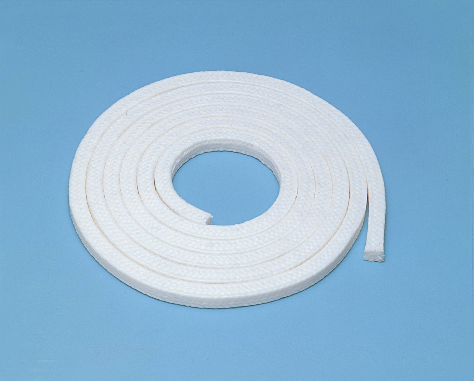

ポンプ・攪拌機などの回転軸を持つ機器では、軸まわりからの漏れや摩耗・交換頻度の増加などが設備稼働率を左右する大きな要因となります。
TOMBO No. 9036は、PTFE繊維をPTFEディスパージョンと耐熱性潤滑剤で処理・編組した**回転機器専用パッキン(ソフトグレード)**です。
水系・油系・溶剤系など幅広い流体に対応し、耐薬品性・低摩耗性・軸追従性を兼ね備えた汎用設計で、メンテナンス頻度を削減しながら安定運転を実現します。
特徴・構造・性能(数値・材質・規格)
材質構成:PTFE繊維をPTFEディスパージョン処理+耐熱潤滑剤含浸・編組構造
構造:ソフト編組設計により軸追従性を重視
使用温度範囲:〜約 260 ℃
使用圧力範囲:〜約 2.0 MPa
使用摺動速度範囲:〜8 m/s
対応流体:水・水蒸気・熱水・ブライン・海水・石油系炭化水素・アルコール・動植物油・有機溶剤・弱酸・弱アルカリ・塩類溶液・強酸など(pH 0~14)
注意事項:上水・医薬・食品・半導体など「特に汚染を嫌う流体」には適用不可
導入メリット(現場課題→解決)
課題①:回転軸のシール部から軽微な漏れが頻発する
→ PTFE繊維+潤滑剤含浸構造により、軸の微振動・摺動に追従しながら高い密封性を発揮。漏れリスクを低減。
課題②:強酸・強アルカリ・溶剤を扱うが材質が限られている
→ PTFE基材による高い耐薬品性で、幅広い流体条件下でも材質劣化を抑え、共通材運用が可能。
課題③:メンテナンス頻度とコストを抑えたい
→ 仕様が汎用的なため、標準軸シール材として在庫・管理が容易で、交換サイクルを延ばせます。
選定・適用ポイント(HowTo)
適用対象:ポンプ・攪拌機・送液機・ブライン循環装置など、回転軸を持つ一般機器
使用流体:上記“特徴”欄に記載の広範囲な流体に適合
施工時の注意:軸表面・グランド部を清掃し、旧材やスケールを完全除去。均等トルクで締付け、初回運転後に軽く再締付けを推奨
適用除外条件:上水・医薬・食品・半導体クリーンラインでは、異物混入対策として他材(例:潤滑剤含有のない白色系)を検討
用途・実績(信頼性)
各種ポンプ・攪拌機・循環装置など、産業機械分野で幅広く採用
「強酸系でも材質変化がなく、交換間隔が延びた」「軸追従性が良くなりトルク変動が減少した」と現場評価あり
汎用回転機器用パッキンとして、コスト・性能・対応幅のバランスに優れたスタンダードモデルとして定着
