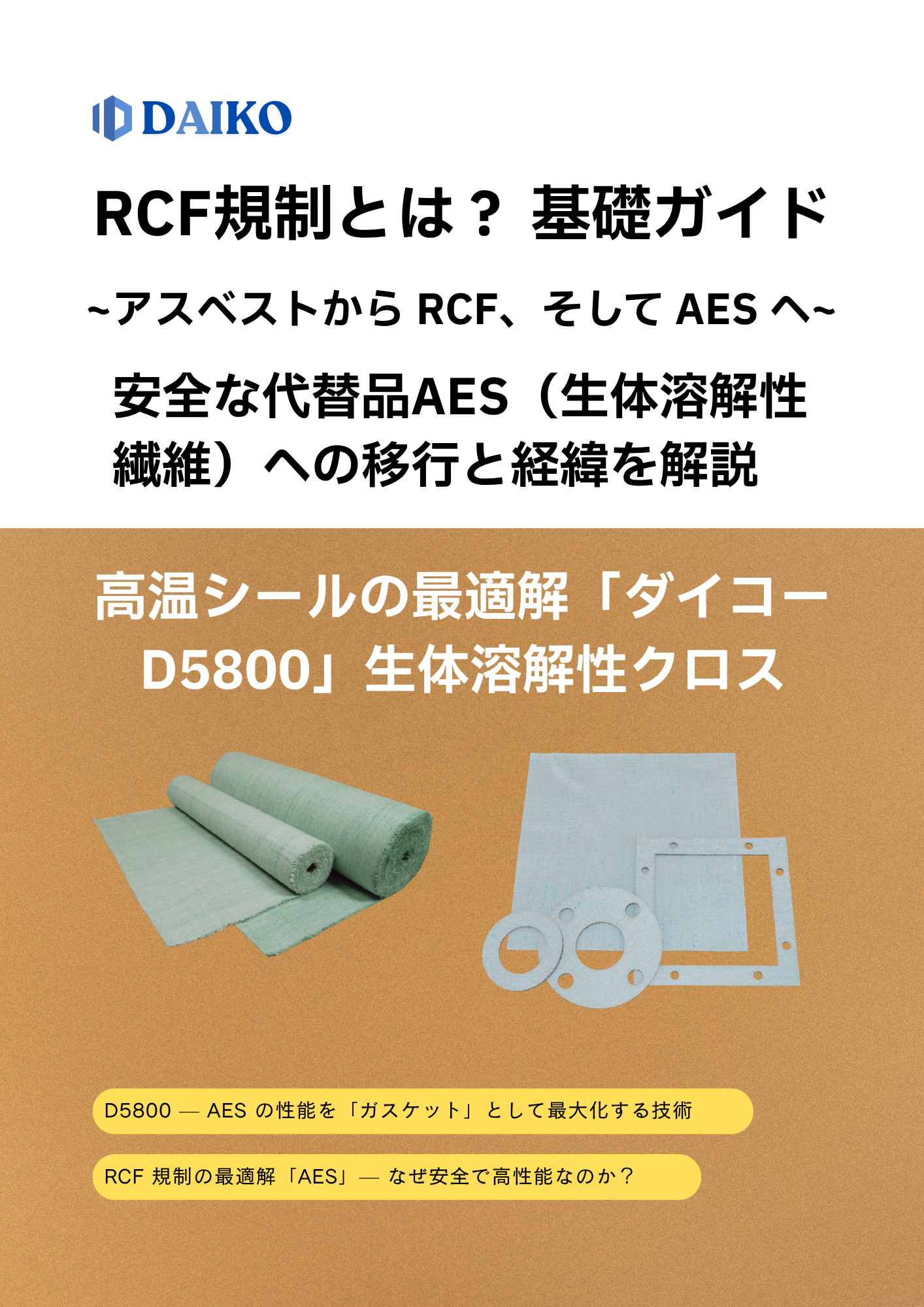

3. 安全なAESを「実用ガスケット」へ — ダイコー D5800 の技術
RCF規制という課題に対し、工業用製品の加工メーカーである株式会社ダイコーは、この安全なAES(生体溶解性繊維)を基材とした高性能織布ガスケット「D5800 生体溶解性クロスガスケット」を提供しています。
3-1. D5800 の構造と性能
D5800は、単なるAESの布ではありません。高温部のガスケットとして機能させるため、ダイコー独自の加工技術が施されています。
基材: 最高使用温度800℃を誇る、RCF規制対応の生体溶解性クロス。
補強: SUS金属線(ステンレス鋼線)を繊維とともに織り込むことで、高温下での機械的強度と形状保持性を大幅に向上させています。
加工: 天然ゴムを塗布(ゴム引き)し、積層成形。これにより、繊維の隙間を埋めてシール性を高めると同時に、裁断時のほつれを防ぎ、加工性を向上させています。
3-2. D5800-G(黒鉛処理品)— メンテナンス性の向上
高温部でガスケットを使用する際、もう一つの大きな問題が「フランジへの焼き付き」です。ガスケットが固着すると、交換時の剥離作業に多大な労力と時間が必要となります。
ダイコーは、この問題を解決するために、D5800の表面に黒鉛処理を施した「D5800-G」もラインナップ。黒鉛の優れた潤滑性(非粘着性)により、フランジへの焼き付きを防止し、メンテナンス作業を劇的に容易にします。
【重要】D5800の適用範囲:シール性に関する注意点 D5800は優れた高温用ガスケットですが、その選定・使用においては、織布ガスケット特有の限界を理解しておくことが不可欠です。
カタログにも「但しこのガスケットは気密性には優れておりません、多少の漏れが許される箇所でのご使用になります」と明記されている通り、ボイラーのマンホールや点検口、熱風・排ガスダクトの接続部など、内部圧力が比較的低く、かつ完全な密閉が要求されない箇所での使用が前提です。
高圧ガスや真空、有害・可燃性ガスのように、わずかな漏れも許されない箇所には絶対に使用できません。
