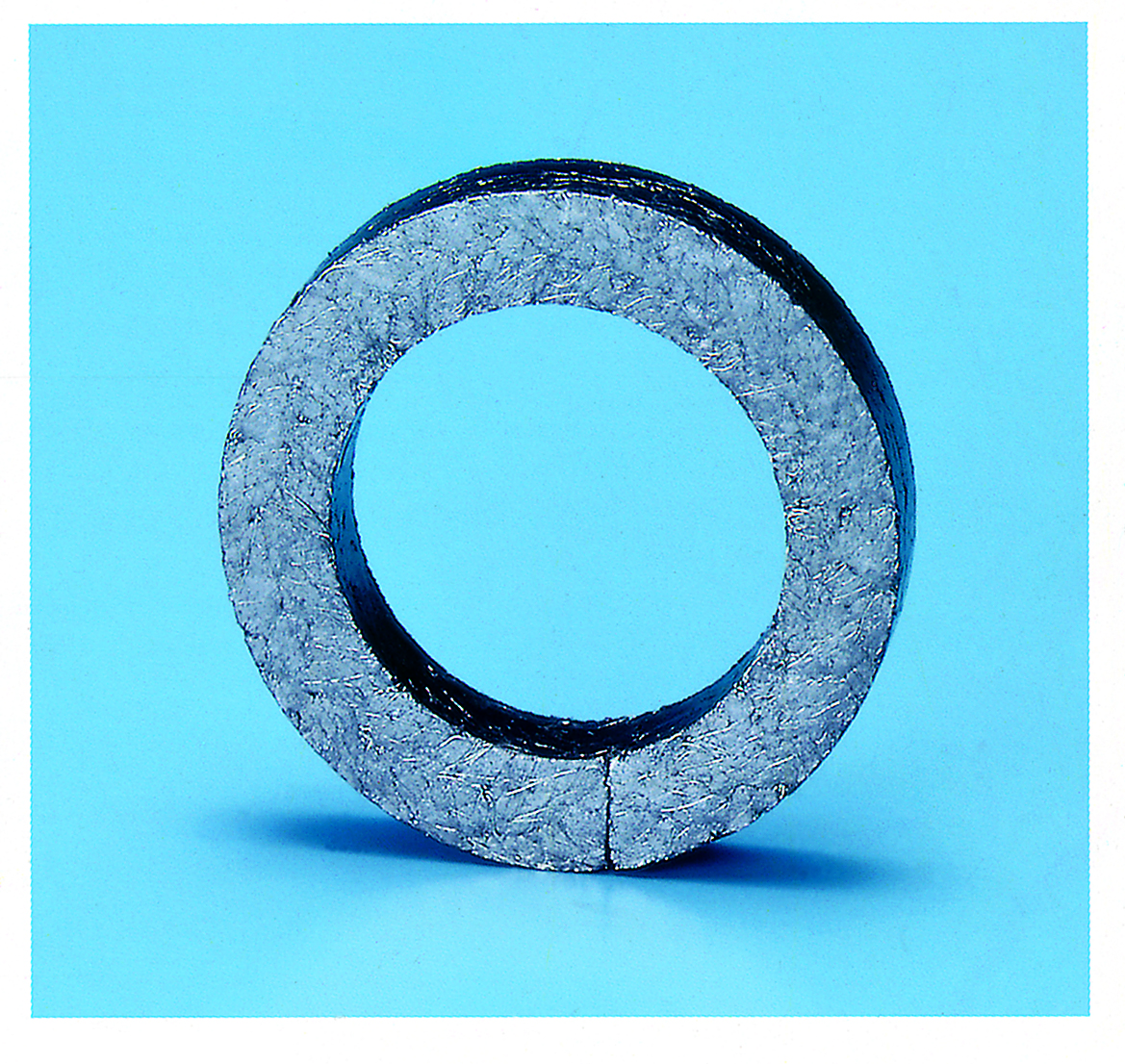

製鉄・化学・発電などのプラント設備では、蒸気やガス、熱媒流体を扱うバルブにおいて、極端な温度・圧力条件下での「シール材の硬化・劣化」「座面損傷」「長期運転による応力緩和による漏れ」といった課題が頻発します。TOMBO No.2930は、膨張黒鉛(グラシール®)を積層し、その外周をステンレス鋼繊維で袋編み補強、さらに潤滑・黒鉛防食処理を施したアダプターパッキンです。極低温から高温まで、温度変化による性能低下が少なく、プラント設備のシール信頼性を飛躍的に高めるシール材として最適です。
特徴・構造・性能(数値・材質・規格)
・材質:膨張黒鉛(グラシール®)積層+ステンレス鋼繊維袋編み補強+潤滑剤・防食処理
・使用温度範囲:酸化雰囲気 −240〜400℃/非酸化雰囲気 −240〜600℃
・使用圧力範囲:最大78 MPa(クラス4500相当)
・適用流体:水・蒸気・ガス・油系など(酸化性酸・ハロゲン系流体を除く)
・構造特長:高圧対応・応力緩和抑制・防食処理による長寿命化
導入メリット(現場課題→解決)
・高温・高圧条件下での硬化・押出・座面損傷を防止し、長期安定稼働を実現
・温度変化に対する追従性が高く、極低温から高温まで幅広く対応
・応力緩和が少ないため、再締付けや保全作業の頻度を削減
・交換周期を延ばし、プラント全体の保守コストを削減
選定・適用ポイント(HowTo)
・蒸気・熱水・高圧ガスラインのバルブ・フランジ部に最適
・酸化雰囲気と非酸化雰囲気を正確に把握し、運転条件に応じた選定を行う
・酸化性流体・ハロゲン系・純酸素環境では使用を避ける
・取付時は均一なトルクで段階締付を実施し、初期なじみを安定化
用途・実績(信頼性)
・製鉄・化学・発電・石油プラントなど、苛酷な環境の高温バルブ・熱交換器で採用多数
・「長期運転後でもシール性が保持された」「再締付け不要で運用負荷が軽減」と高評価
・保全効率化・稼働率向上の両立を実現
