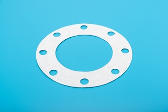

TOMBO No.1420-STは、アルカリアースシリケートウール(AES)繊維をベースに、金属線補強とゴムコンパウンド処理を施した高耐熱・高耐久ガスケットです。
従来品で頻発していた高温漏れや振動起因のガスケット変形を抑制し、設備稼働率の向上と保守コストの削減を同時に実現します。

解決策:スーパーマンホールガスケット-ST
・AES繊維と金属補強構造により、高温・高振動下でも形状を保持。
・ゴムコンパウンド含浸層がフランジの凹凸を均一に埋め、漏れを防止。
・エンドレス縫製により継ぎ目がなく、シールライン全体で均一な圧力を分散。
・800℃級の高温環境下でも柔軟性を維持し、経年劣化を大幅に低減。
・非石綿構造で作業安全性・環境負荷の低減にも対応。
