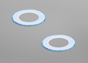

グラスライニングやふっ素樹脂ライニングが施された配管、あるいは長年の使用で歪みや凹凸が生じたフランジ面では、硬いシート状のガスケットでは十分なシール性能が得られないことがあります。このような箇所では、低い締付力でもフランジの凹凸によく馴染み、確実にシールできる柔軟性が求められます。
その要求に応えるのが「バルフロンジャケットガスケット N7030シリーズ」です。このガスケットは、耐薬品性に極めて優れたPTFE(バルフロン)製の外被(ジャケット)で、クッション性に富んだ中芯材を包み込んだ構造をしています 。
この構造により、2つの大きなメリットが生まれます。
第一に、圧縮性が高く、非常に低い締付面圧でも確実にシールできることです 。これにより、強い締付力がかけられないライニングフランジや、プラスチック、ガラス製のフランジに最適です。
第二に、PTFEで完全に被覆されているため、中芯材が腐食性流体に直接触れることがなく、極めて高い耐薬品性を発揮します 。ほぼ全ての化学薬品に対して安定しており、流体を汚染することもありません。
中芯材にはいくつかの種類があり、用途に応じて選択できます。
Nタイプ: ジョイントシートを中芯とした一般用 。
Sタイプ: フェルトシートを加え、フローを抑制した高温・高圧用 。
Hタイプ: 膨張黒鉛シートとフェルトシートを用い、さらに高温・高圧に対応したタイプ 。
Fタイプ: 高機能シートGF300を中芯とし、耐食性をさらに高めたハイグレードタイプ 。
締付力が不足しがちな大口径機器や、歪みのあるフランジのシールでお悩みなら、優れた柔軟性と耐薬品性を両立したバルフロンジャケットガスケットが最適な解決策となります。
