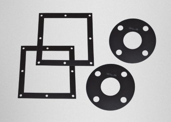

弾力性に富み、広く使われるゴムガスケット。その性能は材質によって大きく異なります。代表的なゴム材質の特長と主な用途を簡潔にまとめました。
NBR (ニトリルゴム):
得意: 油(一般鉱物油、潤滑油など)
苦手: 耐候性、耐薬品性
用途: 油圧機器、一般的な油配管など。最も汎用的な耐油ゴム。
EPDM (エチレンプロピレンゴム):
得意: 水・蒸気、耐候性、耐薬品性(一部)
苦手: 油
用途: 水道配管、屋外設備など。耐候性に優れる。
FKM (ふっ素ゴム):
得意: 熱、油、化学薬品
苦手: 価格が高い
用途: 高温のエンジン周り、化学プラントなど。耐熱・耐薬品性で最強クラス。
この他にも、非常に広い温度範囲(-60~200℃)に対応できるシリコーンゴム(VMQ)などがあります。流体の種類、温度、そしてコストを考慮して、最適な材質を選びましょう。
