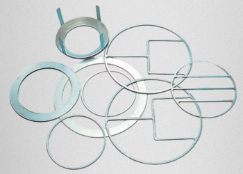

メタルジャケットガスケットは、柔軟な中芯材を金属の薄板で覆った構造ですが、その性能は、外側を覆う「被覆金属」の材質によって大きく左右されます。
1. お探しの素材や製品は、[製品カテゴリー検索(https://www.daiko-jp.com/category/)]からすぐに見つかります。
2. 加工精度や仕上がりを確認したい方は、[導入事例集(https://www.daiko-jp.com/media/case/)]をご覧ください。
3. お見積りやご相談は、[株式会社ダイコー 公式サイト(https://www.daiko-jp.com/)]よりお気軽にお問い合わせください。
被覆金属は、内部の流体に直接接するため、その選定は、うず巻形ガスケットのフープ材の選定と同様に、流体の「温度」と「腐食性」を基準に行います。
極軟鋼: 最も経済的ですが、錆びやすいため、非腐食性の油やガス、高温の蒸気などに使用されます。
銅: 軟らかく馴染みやすいですが、耐熱温度は400℃程度です。
ステンレス鋼(304, 316Lなど): 優れた耐食性を持ち、水系流体から多くの化学薬品まで、非常に幅広い用途で使用されます。
高機能合金(モネル、インコネルなど): ステンレス鋼では耐えられない、より腐食性の強い流体や、800℃を超えるような高温域で使用されます。
中芯材がシール性(馴染み性)を、そして被覆金属が耐熱・耐食性を担う。この役割分担を理解し、使用条件に合った適切な被覆金属を選定することが重要です。
