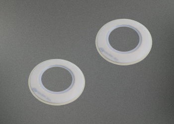

ふっ素樹脂(PTFE)は、熱や圧力がかかると、粘土のように変形して流動する「フロー(流動・クリープ)」という現象を起こしやすい性質があります。PTFEジャケットガスケットを高温・高圧下で使用すると、このフローによって、ジャケット部分がフランジの隙間からはみ出してしまい、シール不良の原因となることがあります。

このPTFEのフローを抑制するために設計されたのが、「Sタイプ」の中芯材を持つジャケットガスケットです。
Sタイプの中芯材は、ジョイントシートの両面に、クッション性と摩擦抵抗の大きいフェルトシートを貼り合わせた構造になっています。このフェルトシートが、締付力を受けたPTFEジャケットを内側からしっかりと支持し、外側へのはみ出し(フロー)を防ぎます。
これにより、Sタイプは、一般的なNタイプ(中芯材がジョイントシートのみ)に比べて、より高い温度・圧力の条件下でも安定したシール性能を維持することができます。
