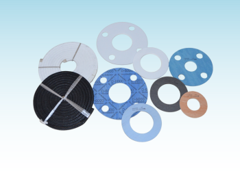

数あるガスケットの中から、自分の用途に合った最適な製品を選ぶための最初のステップ、それが「流体区分」を正しく特定することです。
カタログの選定基準ページには、まず最初に「流体区分」の表が掲載されています。ここでは、プラントなどで使用される多種多様な流体が、その性質に応じて10のカテゴリに分類されています。
水、熱水、水蒸気など
油、アルコールなど
一般溶剤、弱酸、弱アルカリ
強酸、強アルカリ
空気、窒素ガスなど
排ガス
可燃性ガス
毒性ガス
酸素、オゾンなど
極低温流体
まず、自分がシールしたい流体がこの10区分のどれに該当するかを確認します。そして、その区分に対応する圧力―温度に進むことで、使用条件下で推奨されるガスケットの種類を絞り込んでいくことができます。流体区分を間違えると、その後の選定がすべて誤った方向に進んでしまうため、最も重要で基本的な第一歩となります。
ガスケット・パッキンの選定に迷った際も、ダイコーが材質選定から加工提案までトータルでサポートいたします。さらにダイコーは、最大4000mm×5500mm対応のウォータージェット加工機を駆使し、フランジガスケットの大口径や特殊形状の製作も短納期で実現可能。現場仕様に合わせて高精度に仕上げることで、漏れ防止と設備稼働率の向上に大きく貢献します。
