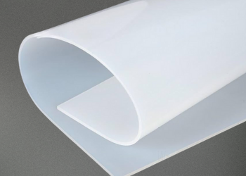

ゴムガスケットの一種である「シリコーンゴム(VMQ)ガスケット(No.5010)」は、他の合成ゴムにはない、非常に広い使用温度範囲を持つことが最大の特徴です。
一般的なNBR(ニトリルゴム)やEPDMの使用温度範囲がおおよそ-30℃〜120℃であるのに対し、シリコーンゴムは-60℃という低温から、200℃という高温まで、幅広い温度帯域でそのゴム弾性を維持することができます。
この優れた耐熱・耐寒性に加え、耐候性や電気絶縁性にも優れており、人体への影響が少ないことから、食品機械や医療機器のパッキンとしても広く利用されています。
一方で、耐油性や機械的強度(引張強さや耐摩耗性)は他のゴムに比べて低いという側面もあります。そのため、油がかかる場所や、高い圧力がかかる箇所での使用には向きません。
低温から高温まで、幅広い温度環境下で、かつ高い機械的強度が求められない箇所のシールに最適な、ユニークな特性を持つゴム材料です。
