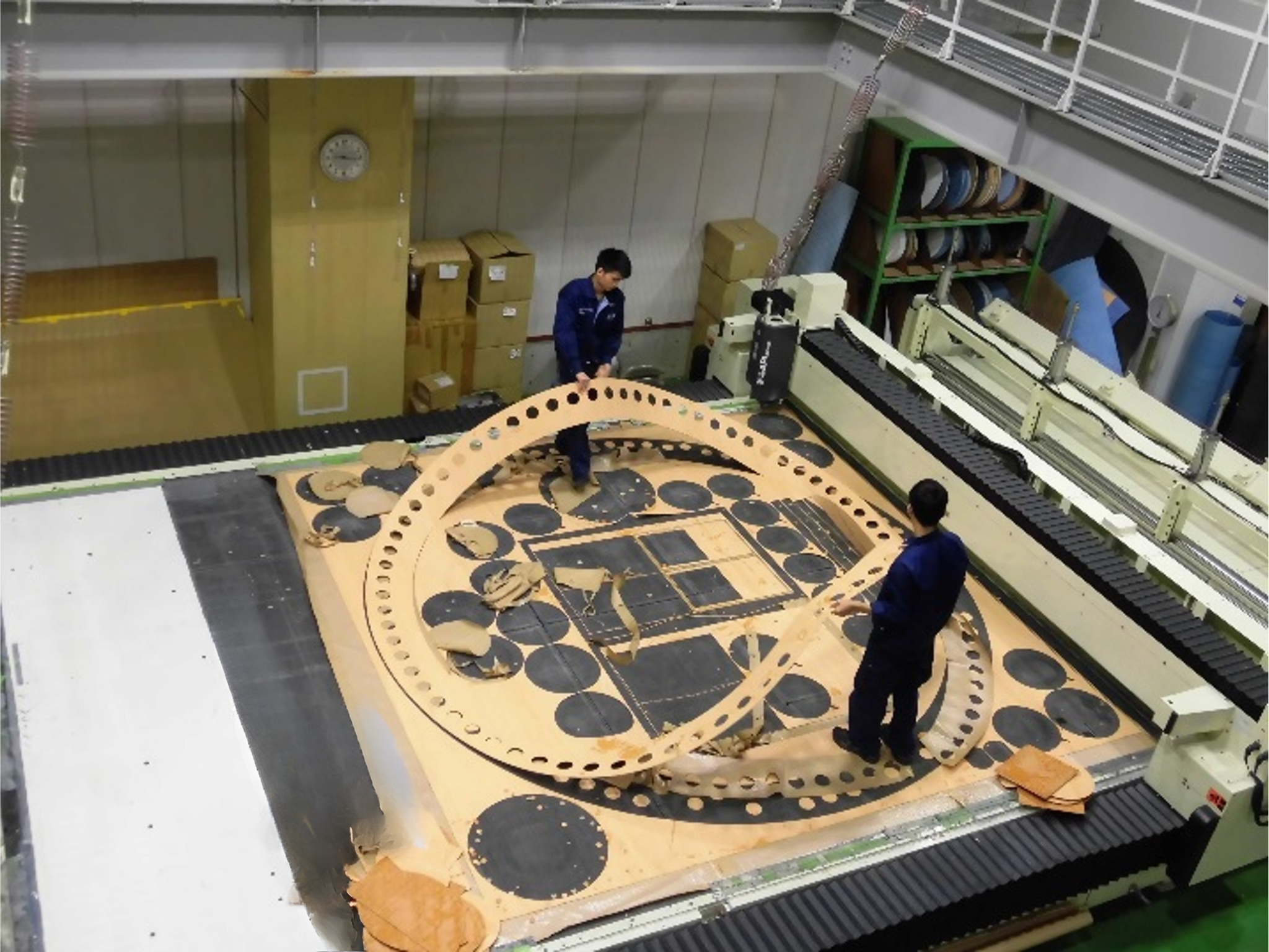

ガスケット・パッキンの選定に迷った際も、ダイコーが材質選定から加工提案までトータルでサポートいたします。さらにダイコーは、最大4000mm×5500mm対応のウォータージェット加工機を駆使し、フランジガスケットの大口径や特殊形状の製作も短納期で実現可能。現場仕様に合わせて高精度に仕上げることで、漏れ防止と設備稼働率の向上に大きく貢献します。
〇ダイコーは、ガスケット・パッキンをはじめとする様々な工業用製品の加工に特化したメーカーです。日本最大級のウォータージェット加工機をはじめとする業界屈指の加工設備と、ジョイントシート、ゴム、樹脂、金属など幅広い材料の取り扱いにより、お客様の多様なニーズにお応えします。50年間培ってきた技術と経験を活かし、お客様の課題解決に貢献できるよう、高品質・短納期・低コストで製品をご提供いたします。
