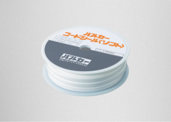

代表的な製品が「コードシール〈ソフト〉」です 。これは、ふっ素樹脂(PTFE)をマシュマロ状に加工した非常に柔軟な紐状のシール材で、粘着材が付いています 。これをフランジのガスケット座面に貼り付け、円形につなぎ合わせて締め付けるだけで、応急的なガスケットとして機能します。フランジ面の仕上げが悪い箇所や、締付力が不足しがちな大口径機器にも有効です 。
