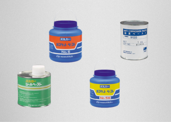

株式会社バルカー製のガスケットペーストはシール補助材であり、単独ではシール性能を発揮できません。必ずジョイントシートやPTFEガスケットと組み合わせて使用する必要があります。ペーストだけで施工した場合、漏れや早期破損につながるリスクが高まります。施工現場では「ペーストはあくまで補助材である」という認識を徹底し、正しい組み合わせで運用することが重要です。適切な併用により、フランジ面の焼付き防止や摩耗低減といった効果を引き出し、設備の安定稼働を支えることが可能です。
