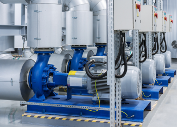

回転機器のシール性能を最大限発揮するには、グランドパッキンの適切な選定と施工が欠かせません。使用するスリーブやシャフトに合わせた寸法を選び、施工前には必ず清掃を行い異物を除去します。装着にはリング成型品を使用し、切口は90〜120度ずつずらすことで密着性が高まり漏れ防止に有効です。さらに締付けは均一かつ段階的に行う必要があり、急激なトルクの付与は摩耗や性能低下の原因となります。正しい選定と施工を徹底することが、回転機器の長寿命化と安定稼働につながります。
