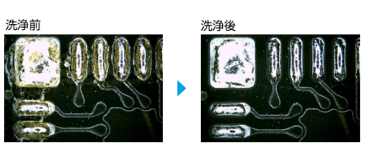

画像の洗浄例:基板の洗浄
主要洗浄工程: 噴流洗浄/5分/液温60℃ × 2回 → 熱風吸引乾燥
評価方法: イオン残渣分析/顕微鏡による外観検査(~100倍)
超音波なしでも、フラックスに対して、非常に優れた洗浄効果を発揮しました。
