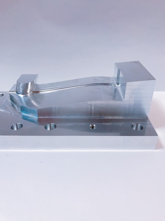

自動車電装品
材質 A2017
ワークサイズ 60×120×200
モノを横から撮影しました。
ご覧の通り、アンダーカットのある形状になります!
同時4軸加工にて、部分的に同時5軸加工になってしまう箇所もありましたが、
高精度を求めて、出来るだけ同時4軸加工に
なるようにツールパスを出してNC加工しました!
最小RはR0.5になります!
勿論、工具の突き出し量は5D以下!
切削スピードも速いので加工時間、高精度のモノに仕上がりました!
金型関係のモノなので、切削工具による段差、多軸による精度誤差・段差には細心の注意をして5軸加工しております!
3D形状のモノ、5軸加工の必要なモノ、
弊社にお任せください!
