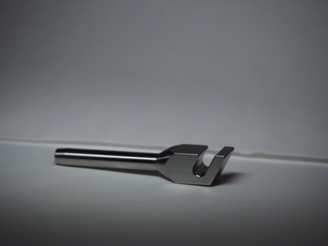

材質 SUS304
ワークサイズ φ18×65
細くて長い旋盤形状の部分は穴が開いております・・・。
長さは40近く穴が開いております!!
公差自体は±0.05くらいですが、片側0.2の薄さになっております!!
キー溝は公差は一般公差です。
丸い形ではなく、四角の形になっています!!
多面割出で切削加工しました!!
今回のモノは1個作るということではなく、
およそ100個ほど製作したモノになります!!
単品であれば、さほど工程数を気にせずとも製作することはありますが、
数量が増えてくる場合は、当然ですが工程数を気にして製作しなければいけません。
さらに治具を利用しての工程数を減らすこと、取付スピードの向上を目指して加工を進めております!!
今回は治具を使用する事はありませんでしたが、治具設計の経験も豊富にありますので
量産体制も準備できます!!
