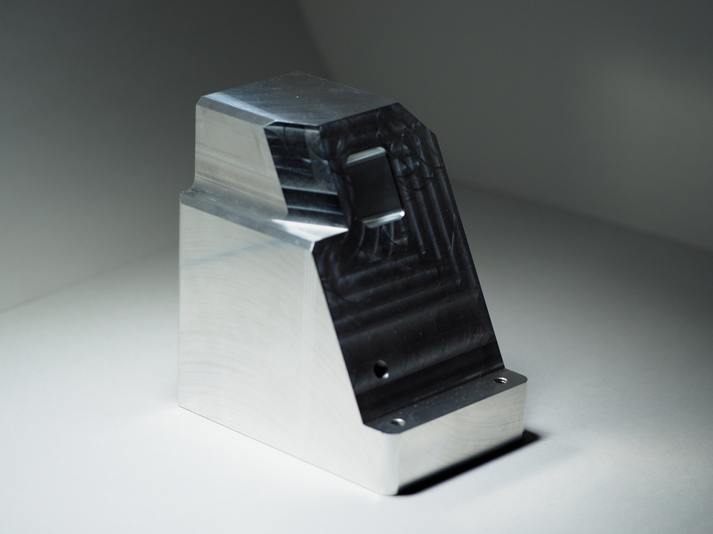

材質 A5052
工作機械 MAZAK製 5軸同時制御立形マシニングセンタ ターニング付き VARIAXIS i-700T
ワークサイズ 55×80×85
画像のモノの底面にM4のネジが切れていますので、ボルトでネジを引っ張る形で
多面割出加工してワンチャッキングで加工しております!!
角穴が角度がついている、テーパーになっています!
深さが約30ミリありまして、底面を1Rまで追い込み3D加工してます。
テーパーロングボールエンドミルを使用して仕上げ加工しました!!
深い穴でも、加工対応できるのが強みになります。
ほとんどの部分はラジアスエンドミルや、フラッドエンドミルにて仕上げてますので
加工時間自体は速く終わります!!
多面割出加工も得意です!! 是非お問い合わせお待ちしております!!
