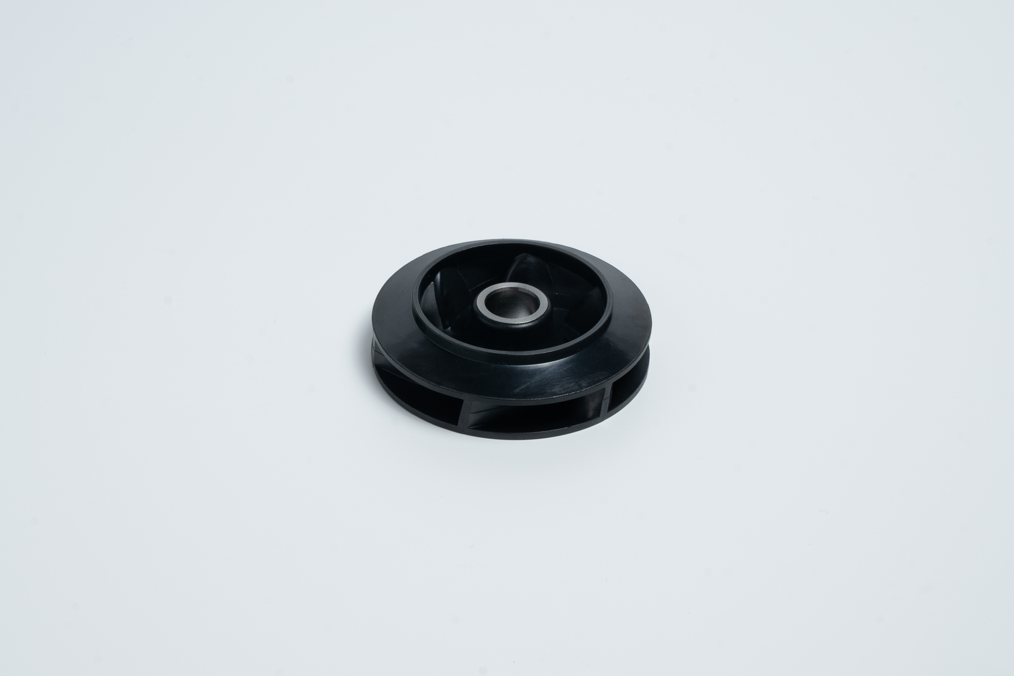

上部の幅よりも下部の幅が狭くなっている「くびれた形状」**を指す言葉です。
金型・プラスチック成形分野では
製品を金型から取り出す際に、金型の開閉方向には離型できない形状部分を指します。
この形状があると製品の取り出しが困難になるため、特殊な金型機構(スライドコアなど)が必要になります。
