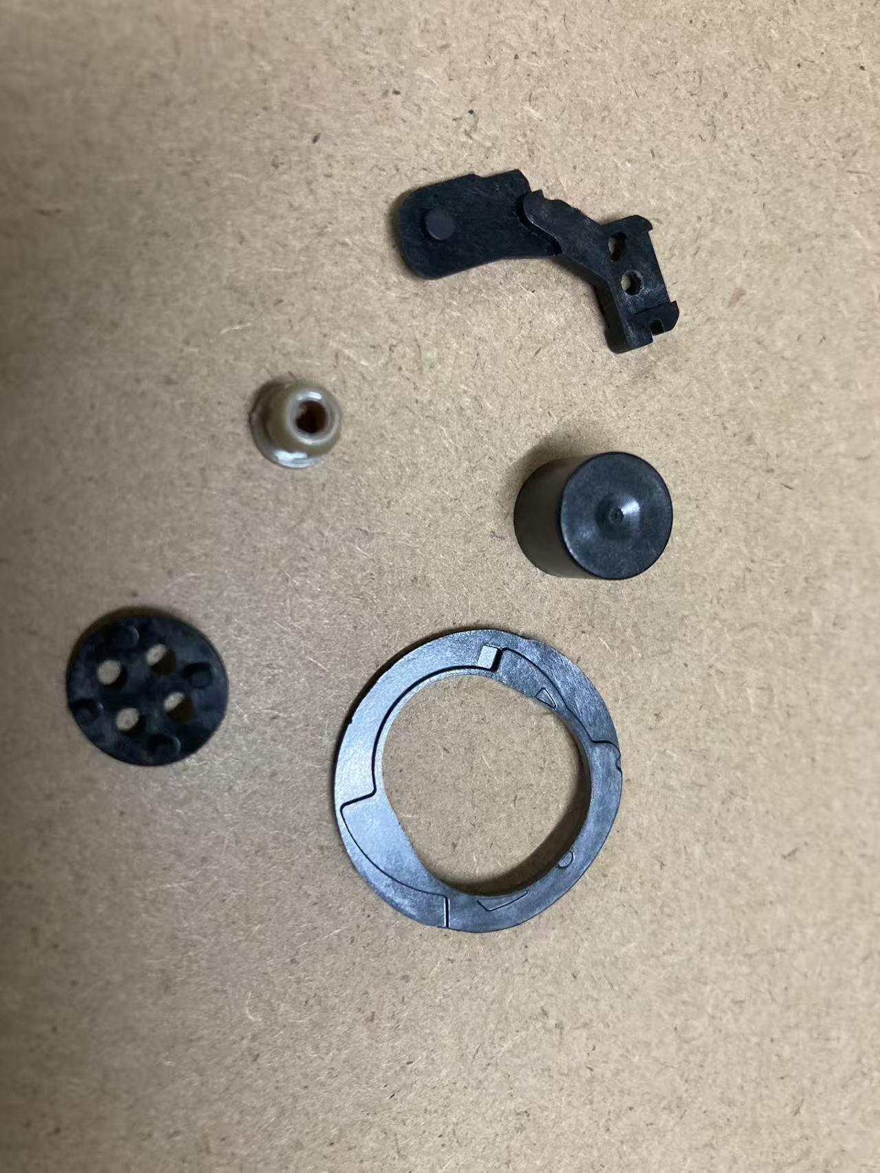

日進工業株式会社では、スーパーエンジニアリングプラスチックの中でも特に高性能な「PEEK(ポリエーテルエーテルケトン)」の特性を最大限に活かした製品開発を行っています。PEEKは耐熱性、機械的強度、耐薬品性に優れ、金属代替材料としても注目される素材です。弊社では1983年からPEEK成形加工に取り組み、自動車のブレーキ部品やモーターカバーといった過酷な使用環境が求められる部位での実績を重ねてきました。ミクロン単位の精度管理と独自の金型設計により、PEEKの持つ優れた特性を損なうことなく精密成形を実現。さらに、流動解析を用いたCAE技術によって成形段階での変形を予測・抑制し、高い寸法精度と品質を確保しています。軽量化、耐久性、省エネ、環境対応といった現代のモノづくりにおける課題に対して、PEEKを軸とした技術力で貢献し続けています。
