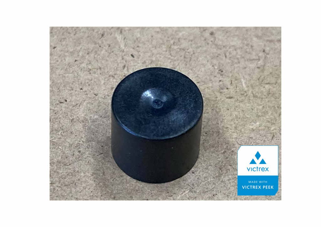

◆日進工業の取り組み
PEEKの持つ優れた特性は、日進工業株式会社の精密樹脂成形技術と融合することで、より高機能な製品開発を可能にしています。弊社では1980年代よりPEEK成形に取り組み、国内でも先駆けて量産体制を確立。自動車のモーターカバーやエンジン周辺部品といった高耐熱・高耐久性が求められる部位において、金属からの樹脂化を実現し、軽量化や省エネ、部品点数削減に貢献してきました。また、CAE解析による事前検討や精密金型設計により、PEEKの加工難度を克服。グローバル拠点での安定供給体制も強みとし、次世代EVや医療・航空分野へも活用を広げています。PEEKの可能性を最大限に引き出す技術と経験が、弊社の価値を支えています。
※現在、日進工業株式会社ではVICTREX社製のPEEKをメインに製造しております。
