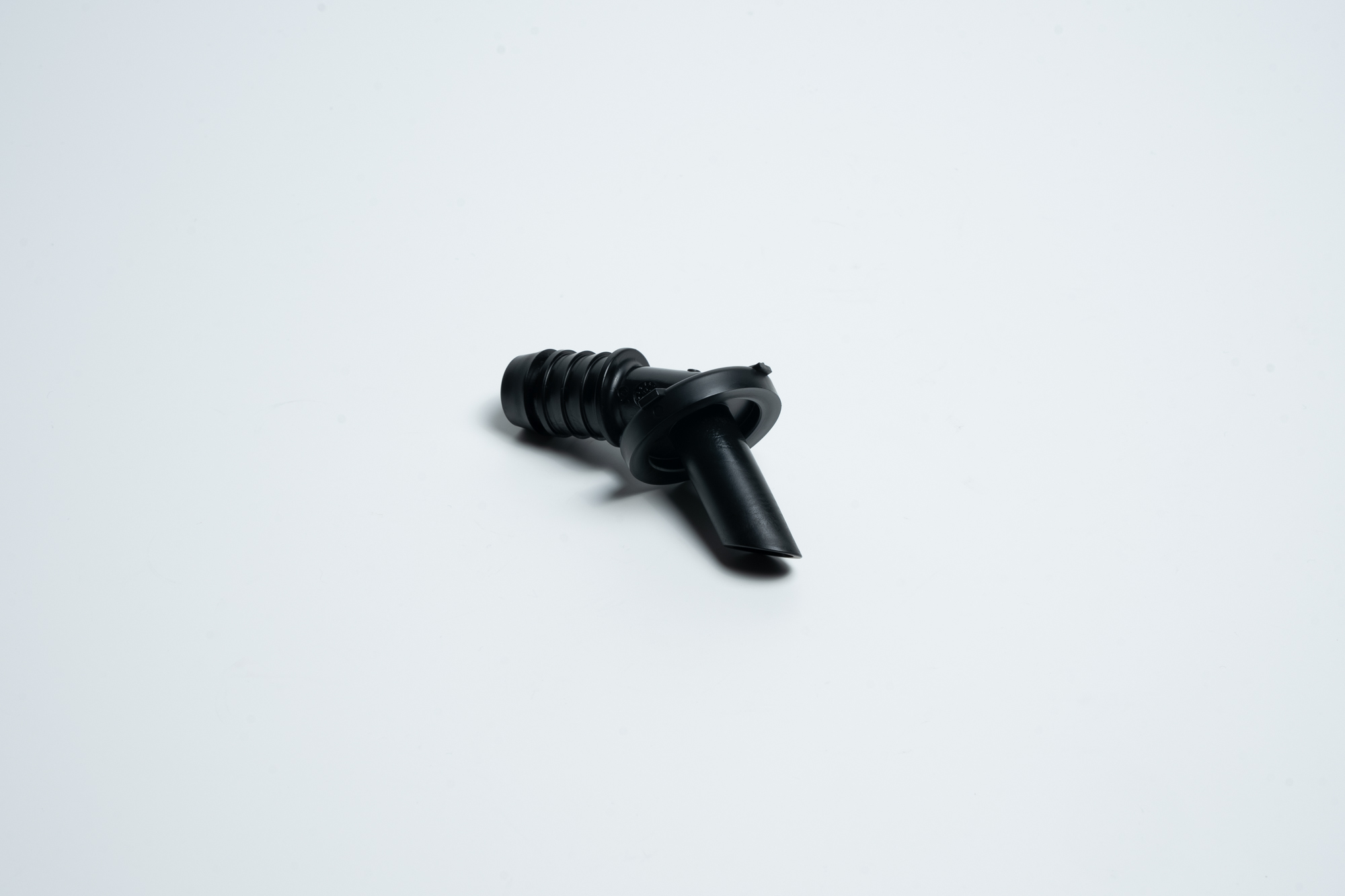

【製作事例】ホースジョイント:低温耐久性・耐水性に優れるポリエチレン(PE)
