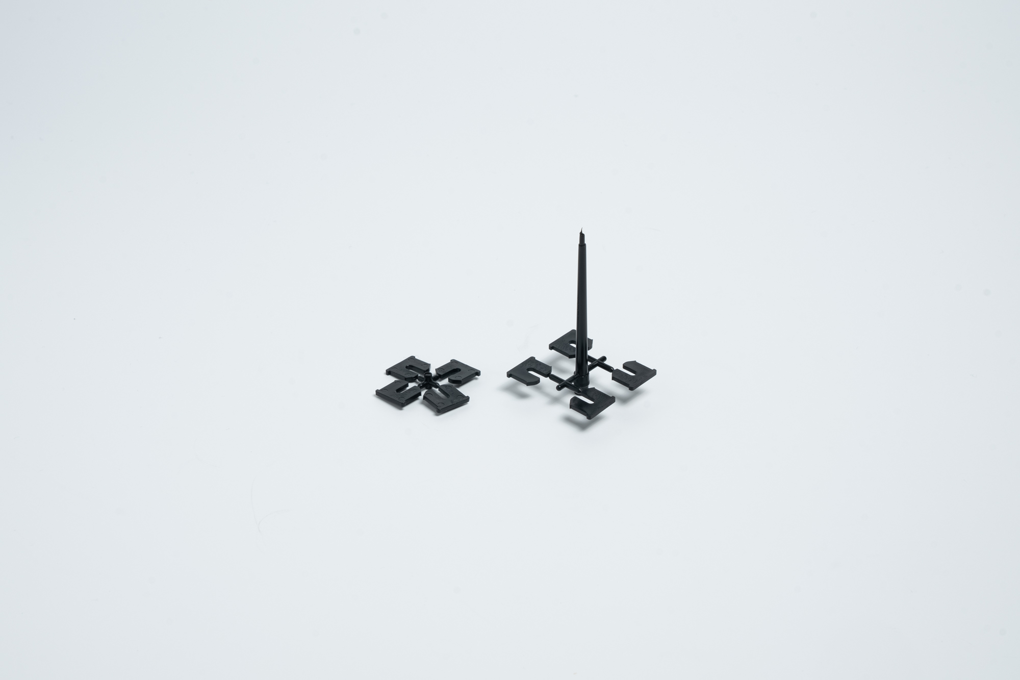

小型電子部品や精密機械部品などの射出成形加工では、1個取り、2個取り、4個取り程度で小型モールドベースの金型を使用し、射出成形機の最大型締力も10〜3トンクラスの卓上成形機を使用する事例が急速に増えてきています。
成形品が微小化していますので、溶融樹脂の流路であるランナーやスプルーもそれに伴って小さくすることが必要です。
過剰な太さのランナーやスプルーは、成形材料を浪費しスクラップを増大させるばかりではなく、成形サイクルの要である冷却時間をいたずらに長くする弊害をもたらします。
