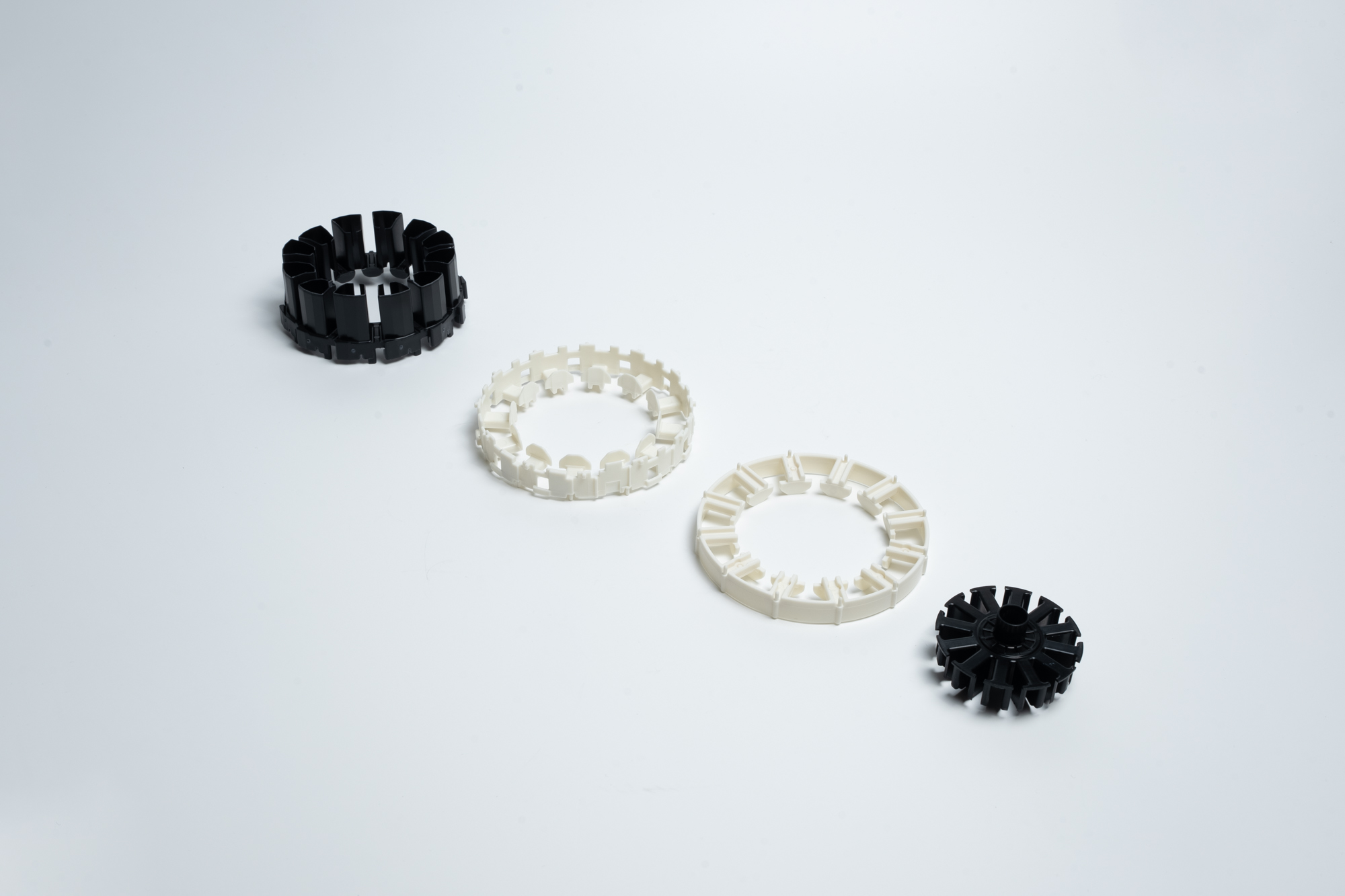

モーターの性能向上には、絶縁性や耐熱性、そして形状自由度に優れた部品が欠かせません。特に近年は、小型化・高出力化が進む中、インシュレーターに求められる性能も高度化しています。こうしたニーズに応えるのが、スーパーエンプラを活用した精密成形技術です。日進工業株式会社では、長年の技術蓄積を活かし、薄肉から厚肉まで自在に対応可能なインシュレーターを提供しています。
【スーパーエンプラによる高耐熱・高精度成形の優位性】
弊社が採用するPPS(ポリフェニレンサルファイド)やSPS(シンジオタクチックポリスチレン)などのスーパーエンプラは、150℃以上の耐熱性と高い寸法安定性を誇ります。モーター内の高温環境下でも絶縁性能を維持し、機器の信頼性向上に寄与。加えて、弊社独自のCAE解析と射出成形技術により、反りや変形を抑えた精密部品の量産が可能です。
【巻き線増加と自由設計で実現する高性能化】
モーターインシュレーターは、巻き線数を増やすことで出力と耐熱性を同時に向上させる重要な役割を担います。弊社では、設計段階から巻き線スペースの最適化を支援し、形状自由度の高いスーパーエンプラ成形を通じて、部品点数の削減と一体化を実現。これにより、よりコンパクトで高効率なモーター設計が可能となります。
【EV市場を見据えた軽量化と環境対応】
電気自動車(EV)では、1gの軽量化が航続距離や燃費に大きく影響します。弊社のインシュレーターは、従来のアルミやフェノール樹脂からの置き換えによって最大50%以上の軽量化を実現。さらに、射出成形による塗装レス設計やリサイクル対応素材の提案により、環境負荷の低減にも貢献しています。
【まとめ】
スーパーエンプラ製インシュレーターは、モーターの高性能化と省エネ設計を支えるキーパーツです。日進工業の高精度成形技術と豊富な素材対応力により、様々なモーター仕様に柔軟対応可能。EVや省エネルギー機器の開発を加速させる選択肢として、ぜひご検討ください。
