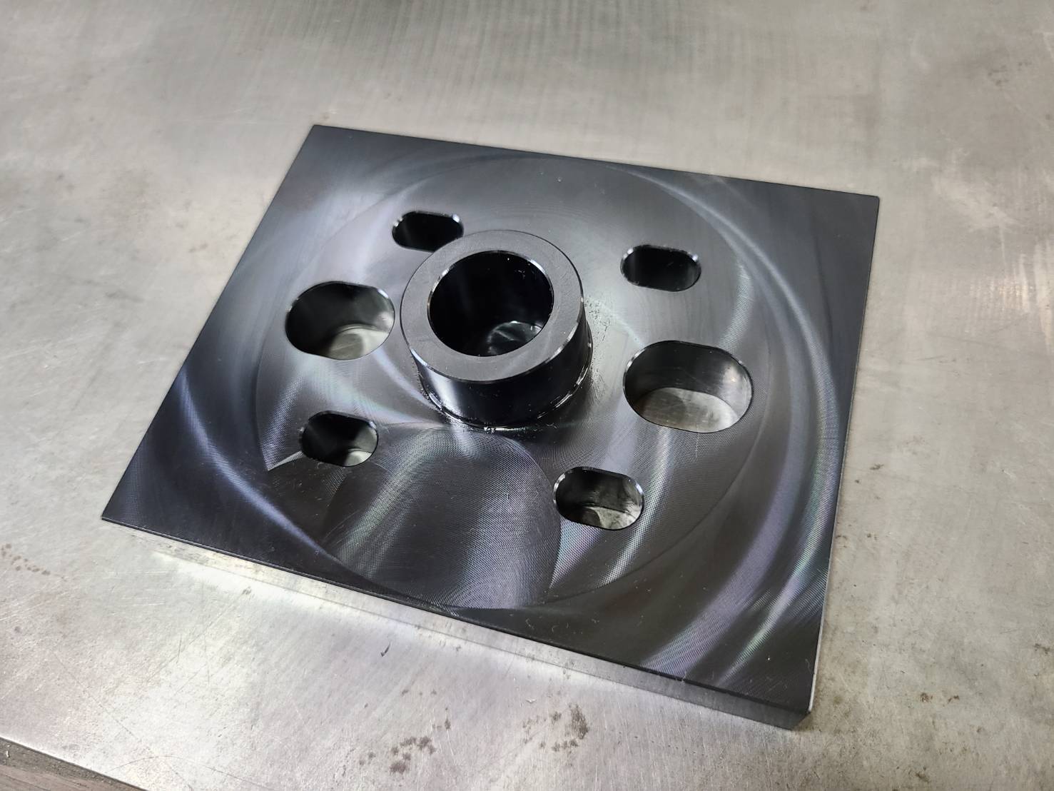

プレート加工品における穴あけや切削加工は、製品の精度や品質に大きく影響します。以下、これらの加工に関する重要なポイントを解説します。
1. プレート加工の概要
プレート加工は、設備のベースとなる部品であり、平面度、平行度、穴ピッチなどの高精度が求められます。特に大きなサイズや薄いプレートでは、加工歪みが発生しやすく、精度を維持するのが難しくなります。

5. 大きな穴あけ加工時のポイント
プレートに大きな穴を開ける際、加工後に歪みが生じることがあります。これは、バイスでの固定時に圧力がかかり、外した際に応力が解放されるためです。このような場合、上からクランプで固定することで歪みを抑えることができます。
鈴製紀
これらのポイントを踏まえ、適切な加工方法と条件を選定することで、高精度なプレート加工を実現できます。
