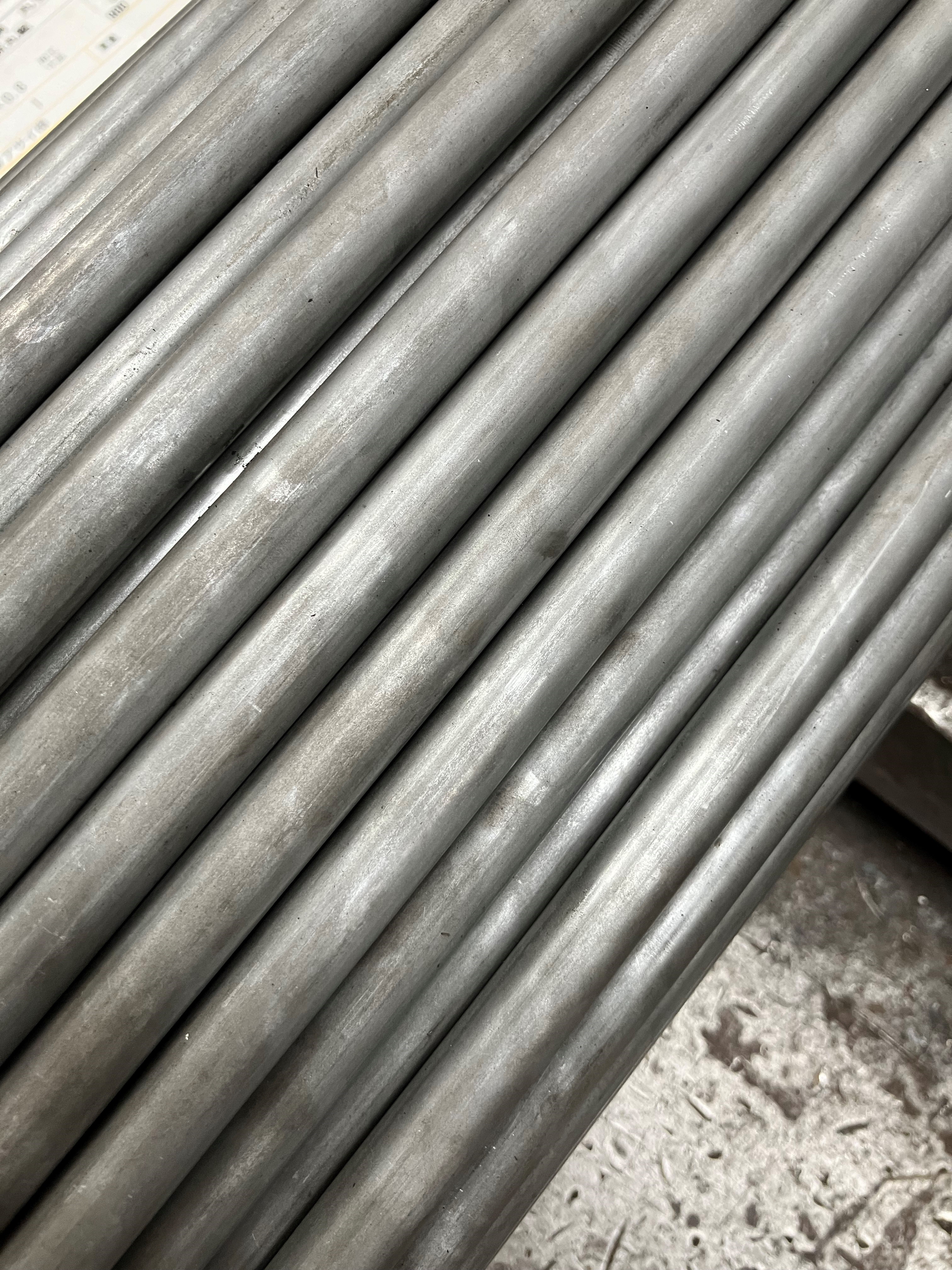

当社では、19φ~30φを1mm刻みで、30φ~90φまで0.1mm単位で圧延サイズの対応が可能です。
黒皮材ではございますが、寸法精度も厳しく対応できるため、自動旋盤の磨き材の代替品に使用できます。
使用されているお得意様ではアルプス製の自動旋盤で使用して頂いており
黒皮材程ぶれずに磨き材に近い振れ方をするとお話頂きました。
「量産品の対応しているが、仕上がり72φだから80φから削るのはしんどいな」
「重量が乗って価格が高いので、少しでも安くできれば」など
お困りサイズの径調整が求められる場面に最適です。
