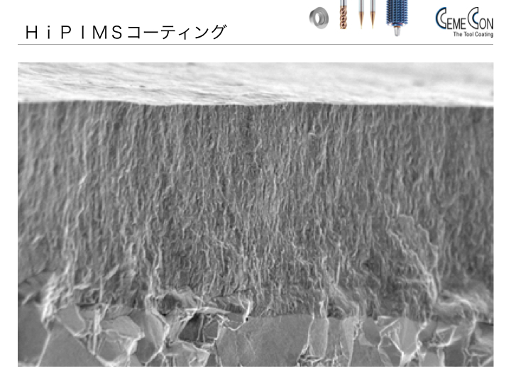

HiPIMSコーティング
第3世代HiPIMSコーティングとして現在は、
50HRC以上の高硬度材やステンレス鋼、チタンなどの加工に最適なTiAlSiN(窒化チタンアルミシリコン)コーティング「InoxaCon」と、
高速度鋼などの加工に最適なTiAlNコーティング「FerroCon」、
A7075などの高強度アルミの加工に最適な、アルミ凝着を防止するTiB2(二ホウ化チタン)コーティング「AluCon」を展開しています。
最終更新日:2017-12-13
HiPIMSコーティング
HiPIMS技術で切削工具や金型に二ホウ化チタン(TiB2)コーティングを施せば、切削工具や金型にアルミが凝着することはありません。
二ホウ化チタン(TiB2)は他のコーティング材と違ってアルミと反応することがないからです。
この二ホウ化チタン(TiB2)をHiPIMS技術で成膜すれば、非常に優れた表面粗度、皮膜密着力、硬度(約5,000HV)を示す完璧なコーティングを実現することが可能です。
最終更新日:2017-12-13
HiPIMSコーティング
CemeCon社の技術としては特に、長年の実績を持つCVD(化学蒸着)によるダイヤモンド・コーティング技術と、創業以来30年間蓄積してきたPVDコーティング技術、中でもHiPIMS(大電力パルスマグネトロンスパッタリング)技術に優位性があります。
HiPIMS技術によるコーティングでは12μmまでの厚膜が可能で、ドロップレットのない極めて平滑で高硬度・高靭性の膜を高密着に成膜可能です。
最終更新日:2017-06-18
