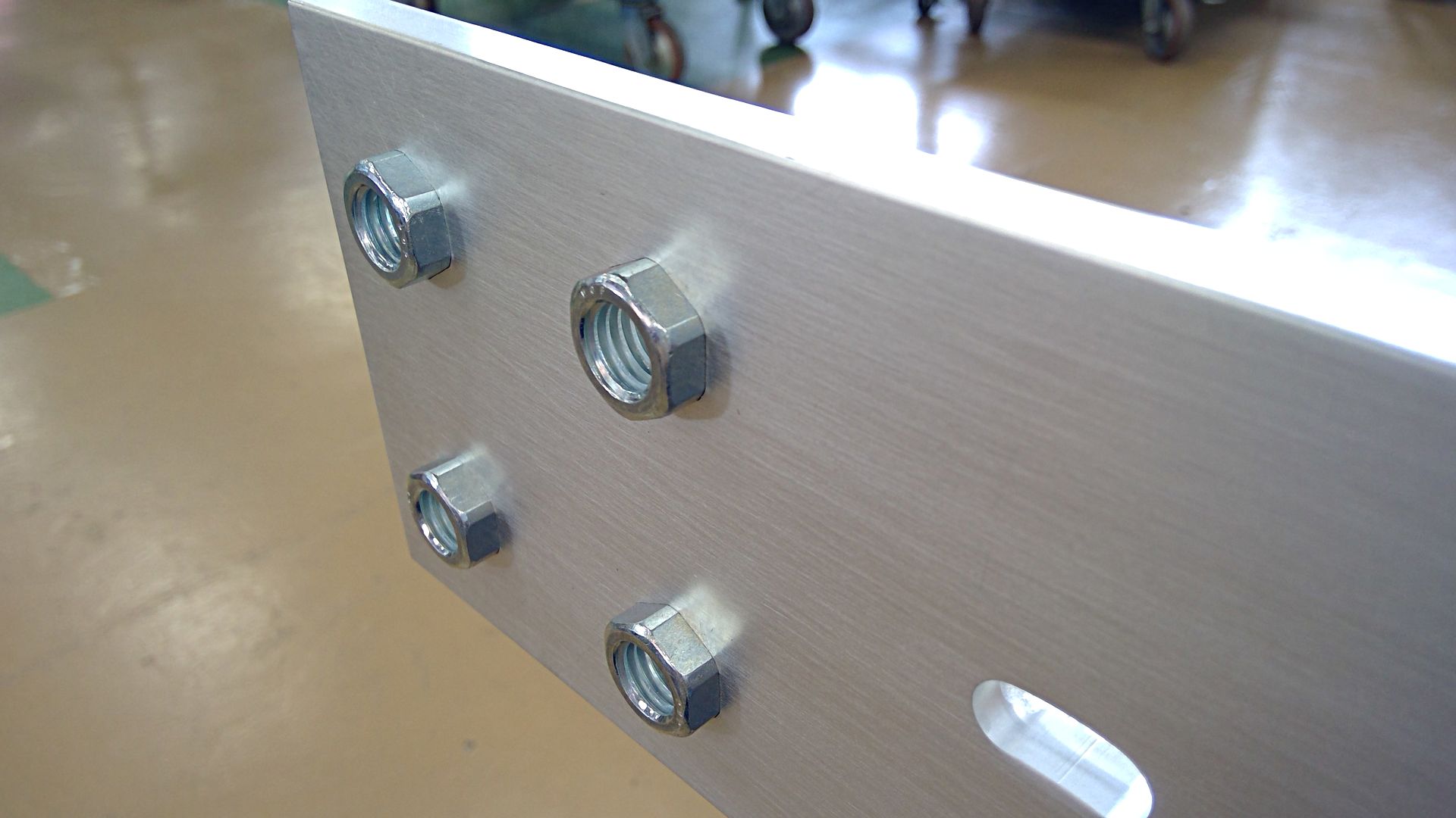

その作業員さんの組付けを楽にするのがこの「ナット圧入」です。
銅ブスバーにすでにナットが取りついているので片手でナットを保持して締め付ける必要がなく、高所での作業や短時間での取り付けをしたいときに有効な加工となります。
加工後にメッキをして、メッキ加工後にナット圧入します。一つ一つ袋詰めして納入しますので受電部の保護も安心してください。お気軽にご相談ください。
