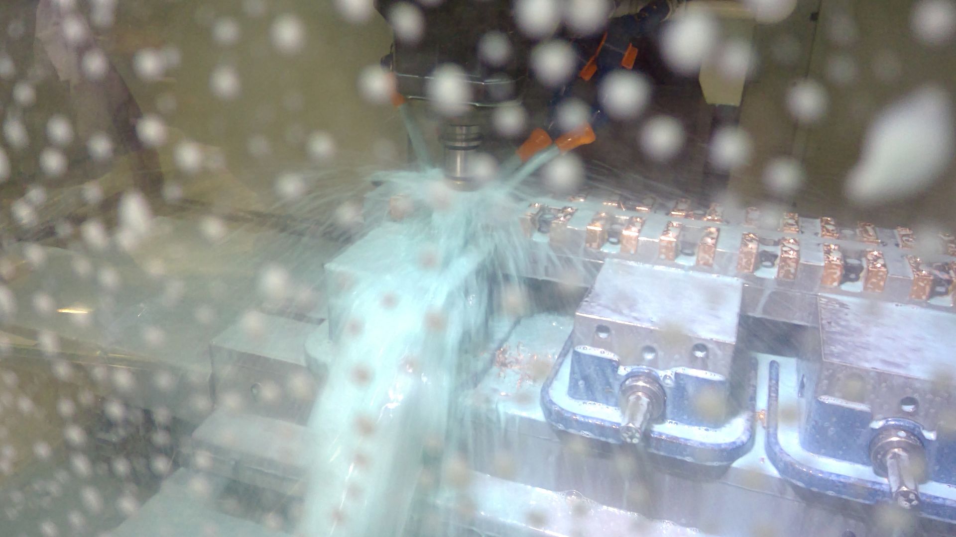

銅+ベリリウムの混合材料。丈夫な反面加工難易度が高い
【材質】
銅合金 ベリリウム銅
切板・丸棒
【寸法公差】
一般公差範囲内
【ロット】
1~100個(1個からOKです‼)
【業界・使用用途】
電気設備業界で使用される変圧器・制御盤・配電盤部品
【材料寸法】
6mm×30mm
【加工機械・加工方法】
セットプレスにて切削加工
【特徴】
大人気の材料屋さんに聞いてみた②
【ベリリウム銅】
定義:銅にベリリウム0.4~2.2質量%と少量のコバルト・ニッケル及び鉄を添加した折出硬化型の高強度銅合金とされます。
①冷間加工と持効硬化処理により鋼に匹敵する強度がある
②耐食性が良い
③持効硬化処理前は展延性に富み、持効硬化処理後は耐疲労性、導電性が増加
用途 高強度・耐食性・応力緩和性を活かし・・・
高性能ばね・マイクロスイッチ・継電器用ばね・コネクタなど幅広く使われている
石垣商店も少量ではありますが丸棒加工実績があります。ぜひご相談ください
銅精密部品加工は、ぜひ石垣商店にお問合せ下さい!
また、ホームページにも銅ブスバーや銅棒などの加工技術や銅精密部品
について詳しくご説明していますので、ぜひご覧ください。
