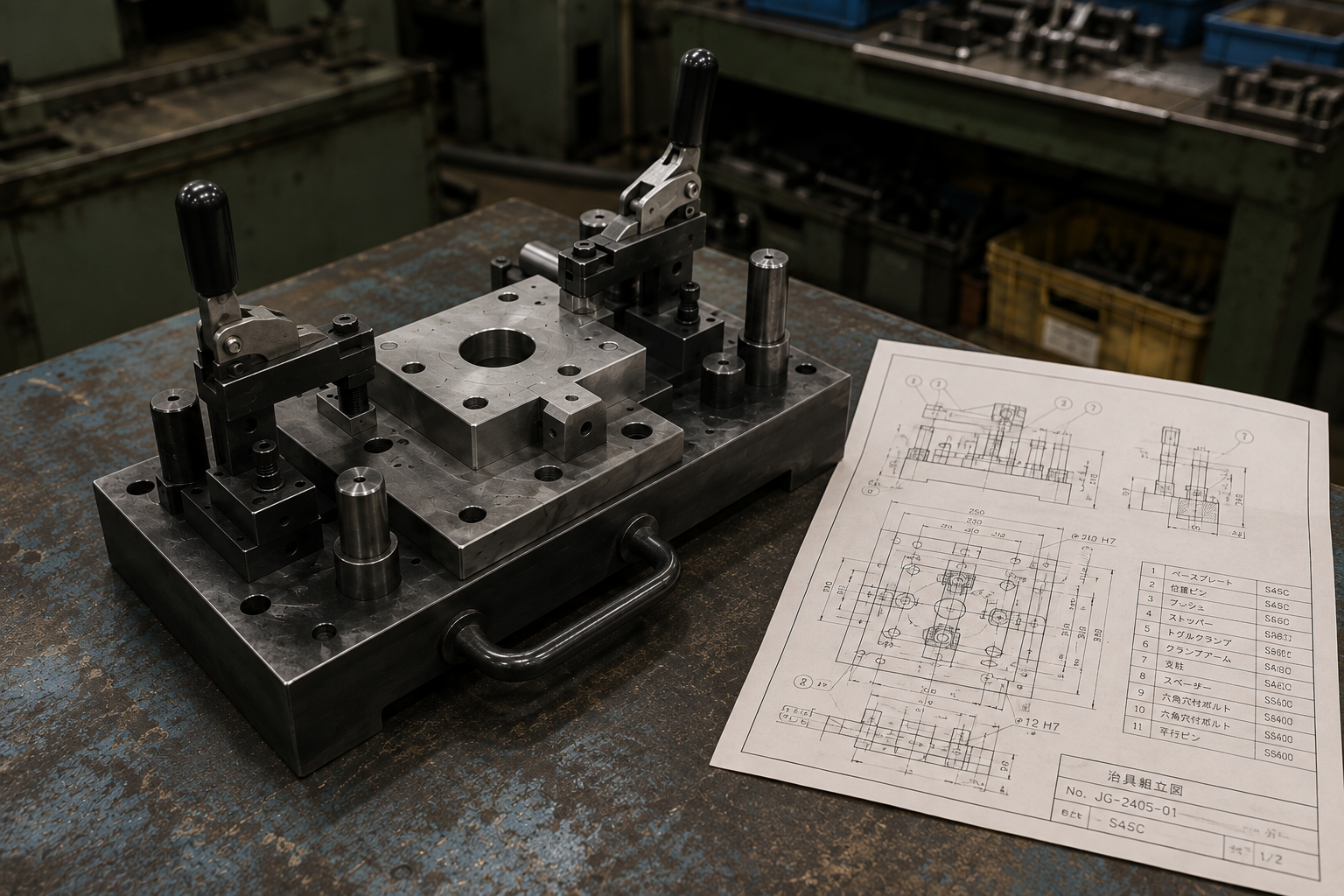

切削加工で使用する治具には、ワークを固定し、加工に必要な位置を保つ役割があります。適切な位置に固定できなければ、工具を目的の場所へ正確に当てることが難しくなります。加工中にワークが安定していることも重要です。
固定に使える場所は、製品形状や素材の状態、加工箇所によって変わります。特に鋳造品や複雑形状の部品では、完成形状だけを見ても固定方法を決めにくいケースがあります。セイワでは、加工する場所や順序、方向を確認しながら、治具を含めた工程を検討しています。

治具の役割は、ワークを単純に押さえることだけではありません。加工に必要な位置を保ち、工具が目的の場所へ届く状態を作ることも求められます。
固定する場所によっては、加工したい部分と治具が干渉するケースもあります。固定位置を変更すれば、新たな段取りや位置合わせが必要です。加工精度を考えるうえでも、どこを固定してどの順序で削るかが重要になります。
〈専用治具で固定方法をつくる〉
標準的な方法で固定できない部品では、製品形状に合わせた専用治具が選択肢になります。完成品に掴み代がなくても、素材の状態や加工途中の形状を利用できるケースがあります。
セイワでは、製造に必要な治工具を社内で製作しています。治具だけを単独で考えるのではなく、素材から完成までの加工順序と合わせて固定方法を検討します。一般的なクランプでは難しい形状についても、図面から加工方法を探ることが可能です。

セイワでは、産業用ロボットのアーム部品の試作で、固定方法が課題となった加工実績があります。対象は曲面が主体となる砂型鋳造品で、クランプ代を付けることが難しい形状でした。一般的な方法では安定した固定が難しく、加工精度を確保するための方法が必要でした。
そこで製品形状に合わせた専用治具を社内で製作し、要求精度を考慮した加工につなげています。完成形状だけを見て加工の可否を判断するのではなく、固定方法まで含めて工程を考えた事例です。
