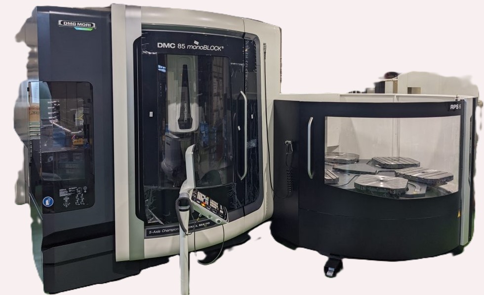

弊社では5軸加工と多パレットシステムを組み合わせた独自のアプローチによって、1台で複雑形状の連続加工を実現。
段取り作業を極限まで削減することで、高い品質を保ちながら生産効率の大幅向上を可能にしています。

弊社が導入している「ゼロ段取り」では、従来当たり前とされていた段取り替え、刃具交換、治具交換といった工程がほぼ不要になります。
5軸マシニングセンタと6パレットによる自動搬送管理により、加工準備にかかる工数を最小限に。これにより約50%のコスト削減と生産量の約2倍向上を達成しています。
設定が少なく済むだけでなく、熟練者でないオペレーターでも安定した品質が保てるため、人材の熟練度を問わず堅実な工程を実現でき、納期遅延のリスク低減にも貢献しています。

そこに先端加工設備であるDMC85 monoBLOCKやDMU50といった5軸機を組み合わせ、多パレットによる自動化を図っています。
その結果、段取りレスによる短納期対応に加え、製品ごとの仕様変更にも即応する柔軟性が備わっています。
