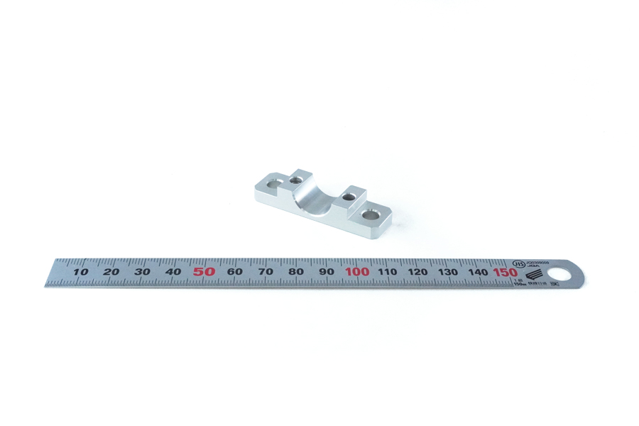

品名:コネクタ解除金具 / 材質:A2017
