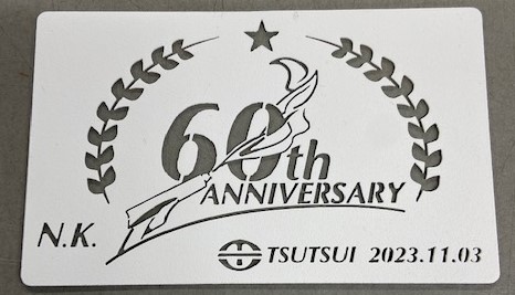

株式会社藤工業所は、記念品用途に特化した金属アニバーサリーカードを製作しています。基材は鉄鋼SPCC、板厚0.80mm。漢字の線幅0.4mmまでデザイン性を損なわないようCAD CAMで最適化し、溶接工程なしで美しい輪郭を確保します。粉体塗装はチャットで色や艶のご指示に対応し、小ロットでも段取りを迅速化します。
【0.4mm漢字ラインを守る設計と粉体塗装】
カードはSPCCの0.80mmプレートからレーザーで抜き出し、細線部の強度と視認性を両立させるようデータ段階で線幅と抜き代を設計。溶接なしの一体構造のため、エッジの連続性が保たれます。粉体塗装は微細部までムラが出にくく、細い箇所も綺麗に塗り上がるため、記念ロゴや漢字の繊細さが際立ちます。CAD CAM起点の工程設計により、意匠の再現性と量産安定性を同時に実現します。
【配布にちょうど良い仕様と導入しやすい条件】
用途は周年記念や式典配布などの記念品を想定し、数量に無理のない価格設定と納期で企画の確実な実行を後押しします。仕様確定はチャットでの塗装指示でスムーズに行えます。
・単価の目安は60個時500円
・想定納期は7〜10日
・材質はSPCCで素地から塗装まで一貫対応
・溶接なしのため反りや歪みが起きにくい
・漢字の線幅0.4mmを設計で保持
・配布数や色替えなどの小ロット相談に対応
