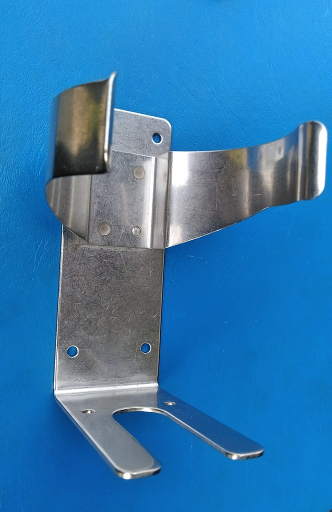

【ブラケット ホルダー スポット溶接 ステンレス 住宅】
【製品名】
ブラケット
【業界】
建築 住宅 キッチン 水回り
【サイズ】
w80*H130*D85
【材質】
SUS304 ステンレス
【工程】
プレス+スポット溶接+バレル研磨
【数量】
1~100個/月
【製作期間】
約1か月
※数量や状況に変動しますので、お問合せください。
