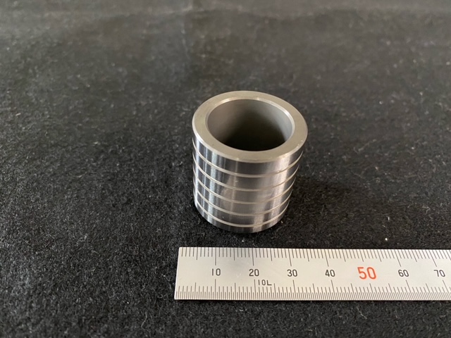

量産ピストンです。
材質はSCM415でクロムモリブデン鋼(クロモリ)です。
外径の公差が厳しい為、
焼き処理後、研磨しています。
内径部、コップ形状になっていますので、
内径部中心に彫れ込みが入らないよう
注意し加工を行なっております。
【SCM415 クロムモリブデン鋼 クロモリ 焼き処理 研磨】
