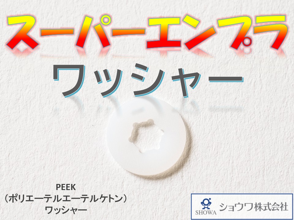

ショウワ(株)の『PEEK(ポリエーテルエーテルケトン)ワッシャー』は、
高温環境や過酷な条件下でも安定して性能を発揮する高機能樹脂ワッシャーです。
PEEKは、高い難燃性と極めて低いアウトガス特性を持ち、
半導体製造装置や航空機部品、医療機器など、
信頼性を求められる分野で幅広く使用されています。
また、200〜260℃のスチーム中で連続使用可能な耐熱水性を有し、
酸・アルカリ(濃硫酸を除く)にも強いため、
高温・薬品環境下での耐久性に優れています。
さらに、ポリイミドに匹敵する耐摩耗性を備え、
摩擦が発生する精密機構部品にも最適です。
【特長】
■ポリイミド並みの耐摩耗性
■耐熱水性・耐薬品性に優れる(200〜260℃環境対応)
■高難燃性・低アウトガス特性
■高精度ワッシャー加工に対応
ショウワ(株)では、創業以来培った精密プレス加工技術を活かし、
PEEKをはじめとする高機能樹脂ワッシャーを高品質・短納期で製作しています。
複雑な形状や小ロット案件にも柔軟に対応可能です。
お気軽にお問い合わせください。
