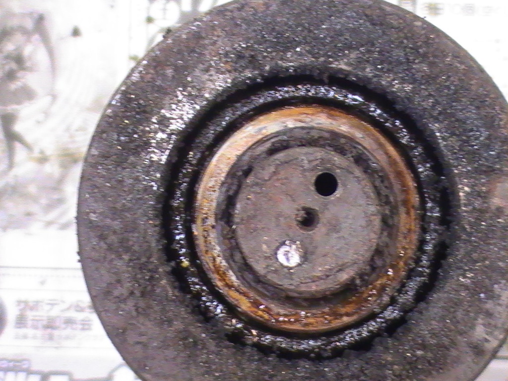

ミーリングユニット(回転工具)修理にてシャフト部ボルト折れのケースです。
シャフト先端部のボルトが折れてしまっています。
洗浄・検査の結果、今回の写真のケースではシャフト単品の曲り・フレを確認したため交換となりました。
このように、消耗品でない部品が破損してしまうとコストが高くなってしまうため早めの修理をお勧めします。
