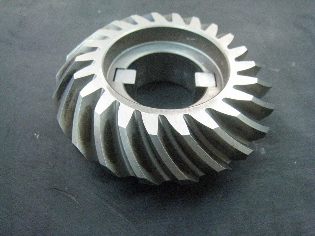

<ミーリングユニット(回転工具)修理 ベベルギヤ 再使用可能 分解>
ミーリングユニット(回転工具)修理にてベベルギヤの破損がなく再使用可能なケースです。
ベベルギヤの調査・洗浄後の写真になります。
このようにギヤの状態が良い場合、交換・再製作の必要がなくなるのでコストも大幅に下がります。
異音がするなど何か気になることがありましたら、早めの修理依頼をお勧めします。
