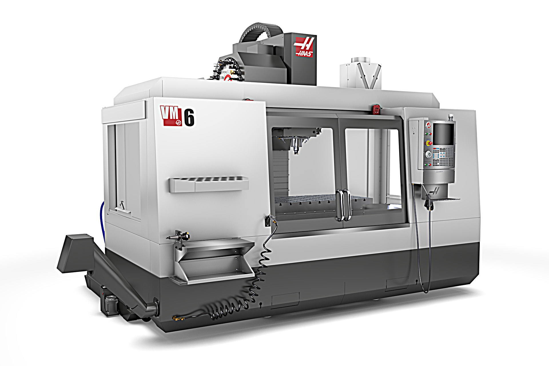

Haas VM-6
金型加工に最適な機能を標準搭載!高パフォーマンスな大型モデル立型マシニングセンタ
主軸は標準仕様で12,000rpm、テーブルには十字に溝が入っており、治具の取付けも柔軟に行えるよう設計されています。
高精度かつ汎用性の高い加工を実現できるため、コストパフォーマンスに優れています。
主軸はBT40番またはHSK-A63より選択可能。
30本+1本のサイドマウントツールチェンジャーが標準装備。
(オプションにより50本搭載可能)
【特長】
■テーブルへエア供給機能が標準搭載
■加工精度を向上
■コスト面での優れた解決策を提示
■高速加工向けの機能が標準搭載
■タッチスクリーン付きリモートジョグハンドル付属
◎日本国内においては、弊社NKワークスが販売・サービスをすべて提供しております。
詳しくはPDF資料をダウンロードいただくか、お気軽にお問合せください。
【基本情報】
■移動量(XYZ):1626 x 813 x 762 mm
■テーブルサイズ:1626 x 711 mm
■最大積載量(均等配置):1814kg
■主軸最高回転数:12,000min-1 (OP 15,000min-1)
■主軸テーパー規格:BT40 or HSK-A63
■主軸最大トルク:122Nm@2000min-1
■早送り速度:XYZ 15.2 m /min
■切削速度(最大):12.7 m/min
■工具収納本数:30+1本 (OP 50+1本)
