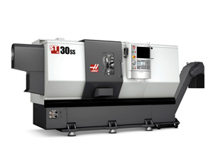

Haas ST-30SS
Welcome to HFO Japan
◎機械仕様
/能力
チャックサイズ:10"
最大加工径:406mm
最大加工長:660mm
棒材能力:76mm
/主軸
主軸回転数:4500min-1
最大定格:22.4kW
最大トルク:373Nm@600min-1
主軸端形状:A2-6
主軸ボア径:88.9mm
/タレット
ツール本数:24頭式
種類:Hybrid 12BOT/12VDI
ボーリングバー後部クリアランス:102mm
/振り
フロントエプロン側:806mm
クロススライド側:527mm
テールストック側:584mm
/移動量&送り
X:318mm Z:660mm
X軸最大スラスト:18238N
Z軸最大スラスト:18015N
X軸早送り速度:24m/min
Z軸早送り速度:30.5m/min
/一般仕様
空気圧源:113L/min,6.9bar
クーラント容量:208L
◎本体価格
¥8,298,000-($72,995-) ※2016年7月現在
※日本円の表示価格は参考価格です。ご注文時の為替レートにより変動致します。
※表示価格は機械本体価格です。運送費・据付費など諸経費は別途お見積りとなります。
