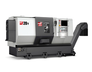

Haas ST-20Y
Welcome to HFO Japan
◎機械仕様
/能力
チャックサイズ:8"
最大加工径:305mm
最大加工長:533mm
棒材能力:51mm
/主軸
主軸回転数:4000min-1
最大定格:14.9kW
最大トルク:203Nm@500min-1
主軸端形状:A2-6
主軸ボア径:88.9mm
/タレット
ツール本数:12頭式
種類:Hybrid 6BOT/6VDI
ボーリングバー後部クリアランス:102mm
/C軸
最大定格:3.7kW
ポジショニング±:0.01°
ブレーキ把握力:4448N
ブレーキ径:366mm
/回転工具
回転速度:6000min-1
規格:VDI40
/振り
フロントエプロン側:806mm
クロススライド側:527mm
テールストック側:584mm
/移動量&送り
X:236mm Z:533mm Y:±50mm
X軸最大スラスト:18238N
Z軸最大スラスト:22686N
Y軸最大スラスト:10231N
X軸早送り速度:12m/min
Z軸早送り速度:24m/min
Y軸早送り速度:12m/min
/一般仕様
空気圧源:113L/min,6.9bar
クーラント容量:208L
◎本体価格
¥10,198,000-($88,995-) ※2016年7月現在
※日本円の表示価格は参考価格です。ご注文時の為替レートにより変動致します。
※表示価格は機械本体価格です。運送費・据付費など諸経費は別途お見積りとなります。
