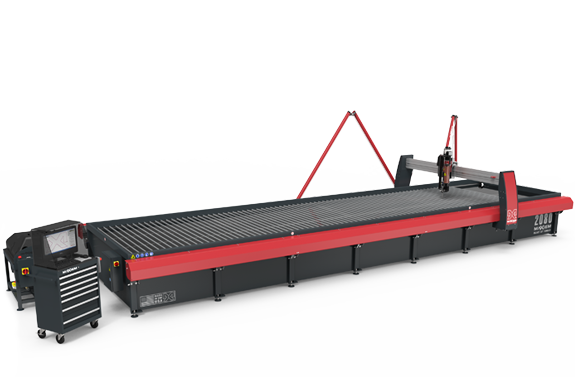

『より早く』 『よりスムーズに』 新しくMAXIEMシリーズに加わったMAXIEM2080は大判加工に適しています。
高性能Intelli-TRAX リニアエンコーダからのフィードバックにより、装置は正確に切削ヘッドの位置を認識できます。また、固定式ではないので操作盤の位置を自由に変えることができ作業性が向上します。
5軸切削と自動テーパー補正ができるA-Jet ヘッドや、監視ソフトウエアのIntelli-VISOR、ポンプを80馬力までパワーアップするためのDualPUMP等のオプションを必要に応じて拡張することができ、生産性を飛躍的に向上させることができます。
仕様
X-Y 加工エリア:8,280㎜×2,019 ㎜
テーブル寸法:8,477㎜×2,134㎜
設置面積: 9,525㎜×3,696㎜
運搬時重量:3,946㎏
加工時重量:20,865㎏
高さ:3,150㎜
最大上載荷重: 1,465㎏/sq meter
難削材や硬質材から柔軟材まで素材を選ばず加工できるので、設備導入でお悩みの方は、ご連絡ください。
弊社工場にて、5軸ヘッドと回転軸を搭載したデモマシンをいつでもご見学いただけます。
デモ機:OMAX 5555 5軸ヘッドA-Jet、回転軸Rotary Axis搭載フルスペックモデル
