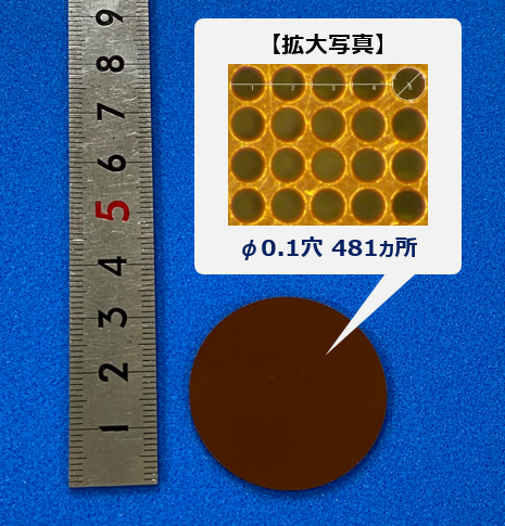

【小径微細加工 ベスペル ICソケット検査治具 超隣接ピッチ】
【 材 質 】
ベスペル SP-1 (ポリイミド樹脂)
耐摩耗性、高強度、耐熱性、耐薬品性に優れた材料です。
★ベスペル® はデュポン社の商標です。
【使用用途】
ICソケット検査治具
【材料寸法】
t1× φ35
【加工内容】
超高精度高速微細加工機を使用
高強度で耐摩耗性が特徴のベスペルに φ0.1の穴を超隣接ピッチで
計481ヵ所加工しています。壁の薄さは、0.02mmです!
外観はマイクロスコープで確認、寸法は三次元画像測定機で測定を
行います。拡大倍率は、2500倍まで可能!
材料提案、加工精度で製品の長寿命化をご提案をいたします。
