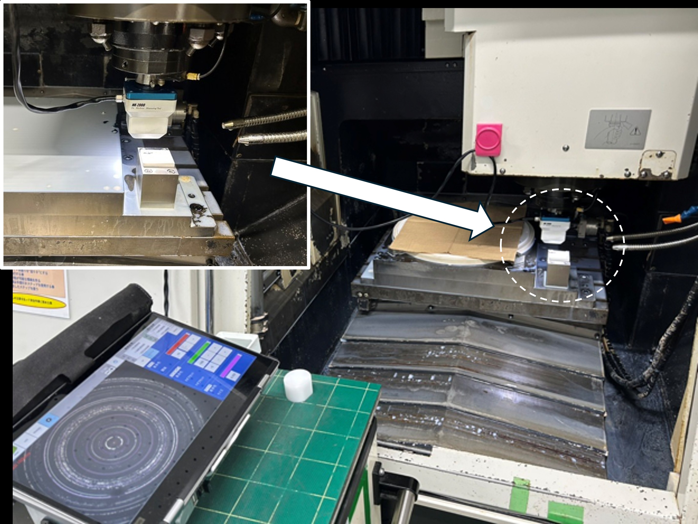

弊社は微細加工を得意としており、超精密微細加工を行う為に高精度の計測機で測定し、精度を確認しながら加工を行っております。
基準穴に対して位置度公差±0.01mmの穴加工を求められており、
超精密マシニングセンタ CEGA542
機上測定機NK-2000を用いて以下のように加工いたします。
①機上測定機NK-2000が機械主軸中心にセット出来ているか原点確認用データム穴を測定し、機上測定機NK-2000の位置を4μ以内に調整いたします。
②製品のデータム位置を機上測定機NK-2000で計測し、補正量を計算いたします。
③求められた補正量を加工プラグラムに反映し、加工いたします。
また、こちらの機上測定機NK-2000を用いてφ0.03穴加工のピッチ測定や加工穴の確認等も行っております。
