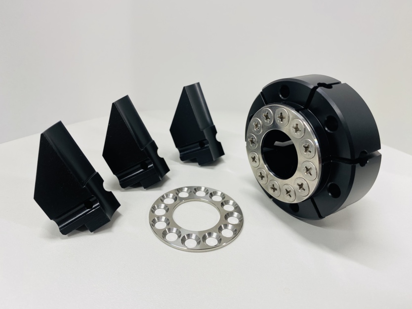

2つの製品(樹脂、ステンレス)をそれぞれ作製し、最終的に組立まで行い完成品となります。
樹脂製品については6箇所カットが入っており、6分割になっております。
【樹脂製品①】
POM(黒)丸材からNC複合旋盤NLX2500Yで図面指示のテーパ形状に加工いたします。
次工程が5軸マシニング MX520-PC4に変わり、座グリ穴×6箇所、外径側からのΦ6貫通穴×6箇所、2mm幅で6分割のカット加工を行います。
6分割カット加工を行うとバラバラになり、製品を保持出来なくなる為、加工する順序と製品を固定する治具が重要になってきます。
弊社ではそれぞれの設備担当として優れた技術者が在籍しており、加工アプローチの考察から治具の加工まで行い、難しい課題でも対応いたします。
【ステンレス製品②】
SUS304丸棒をNC複合旋盤NLX2500YにてΦ5×12箇所の穴加工まで全加工いたします。
弊社では樹脂、アルミ、金属、ゴムと幅広い材質を加工しており、それぞれ異なる加工条件でもマルチに対応いたします。
①、②の製品の工程で取り切れなかったエッジ部を手作業できれいにバリ取りを行います。最後に各パーツの組立を行い、1つの製品としてご提供いたします。
