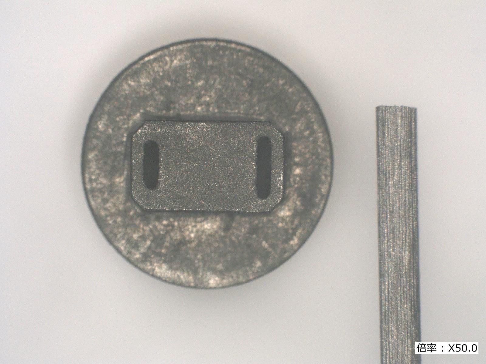

外径φ3.5×8.7Lと小さな丸材の先に、
シャープペンシルの芯(φ0.5)よりも細い、幅0.2の貫通溝加工を行っています。
製品右側に写っているのがシャープペンシルの芯になります。

丸材先端に超精密マシニングCEGA542で以下内容の微細加工を行っております。
①2.15(0~-0.05)×1.3(0~-0.05)×0.7Lの四角形状に加工。
②四角形状の中に深さ1.7の幅0.2(0~-0.05)×長さ0.5(0~-0.05)と
幅0.2(0~-0.05)×長さ0.7(0~-0.05)の貫通溝穴をピッチ間1.55(±0.02)で加工。
