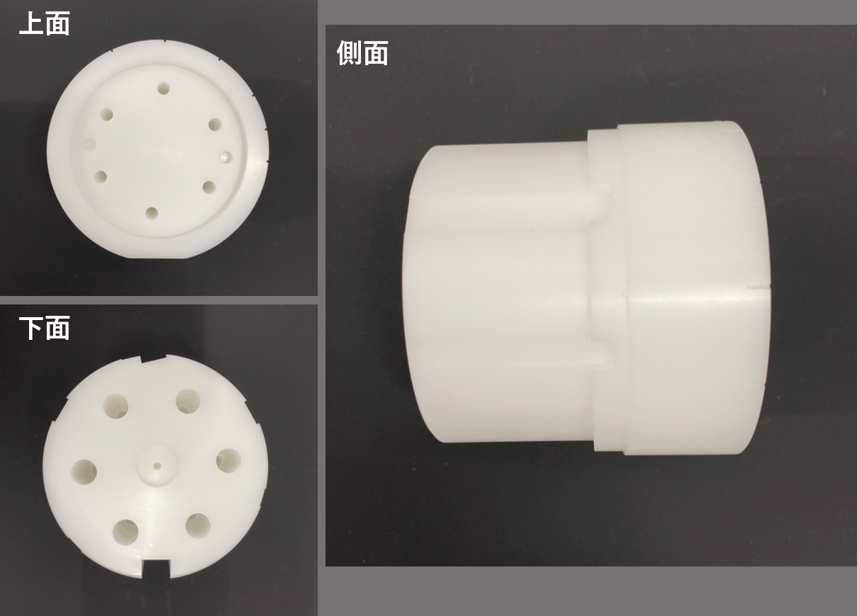

最大外径φ93.4×81.2Lの段付き円柱形状になります。
円柱中心からミーリング溝やφ5座グリ穴までの距離に±0.03の指示公差があり、NC複合旋盤 NLX2500Yにて外径旋削とミーリング加工を同軸で全加工行い、公差を満たすようにしています。
■ 材質
POM
■ 加工機械
NC複合旋盤 NLX2500Y[DMG森精機]
■ 詳細
外径にφ85.35±0.05、φ91.11±0.05の公差があります。
端面にφ5.5-Φ9.5、座グリ深さ32が6カ所等倍に開いています。
円周上に10mmと7mm幅のミーリング溝が7カ所あり、1カ所ミーリング溝底面にはφ3.05±0.05座グリ穴とM2.5ヘリサート穴が開いています。
これらを同一方向から全加工しています。
裏面の加工につきましては固定治具を作製し、表面と裏面のミーリング加工角度の相関を出してから1mm溝×6カ所とφ5.05±0.05座グリ穴の加工をしています。
固定治具は製品固定後、円柱中心にズレがでないよう治具を作製しています。
