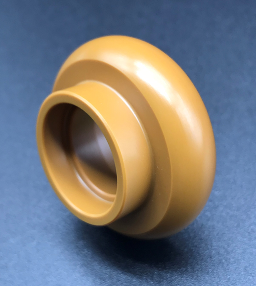

本製品は『Vespel SCP-5000』を材質としたUV照射用途向けローラーです。
使用環境:UV照射(254nm / 185nm)
Vespel SCP-5000、PTFE、ガラス入りPTFE、PAI の4種類を同じUV照射条件で比較したところ、
PTFE と ガラス入りPTFE には多数の傷やクラックが発生し、PAI は粉の発生や割れが確認されました。
一方、『Vespel SCP-5000』は表面に変色は見られたものの、
化学的・機械的に顕著な劣化は確認されませんでした。
UV照射環境下で使用する樹脂比較として、
耐UV性を重視する用途における材料検討の参考データとなります。
