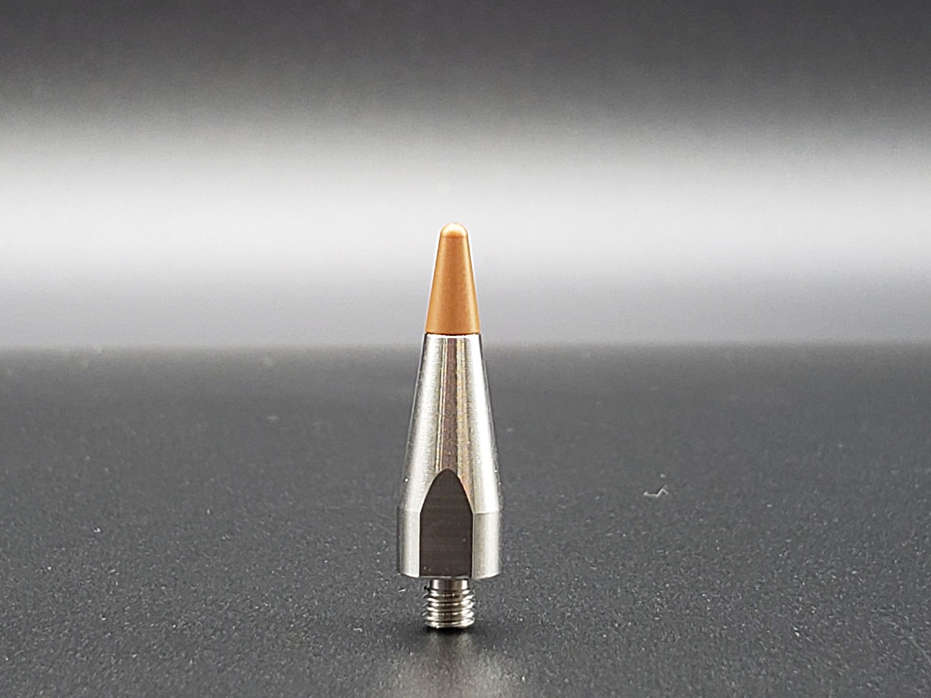

【ピン 旋盤加工 複合部品 樹脂 SUS】
【 材 質 】
ベスペル
SUS
【使用用途】
基板 突上げピン(耐摩耗性・耐攻撃性)
樹脂とSUSの複合部品となっております。
ワークと接触する部分のみ樹脂にする事で、ワークへのダメージを抑える事ができます。
また、耐摩耗性に優れたベスペルを使用する事で長寿命化になるため、
部品コスト、メンテナンスコストも抑える事が可能となります。
材料提案、設計提案、製品のご提案をいたします。
